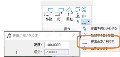

方法1: 作画された連続線分の高さを、要素の高さを設定コマンドを使用し、高さを入力して修正します。
