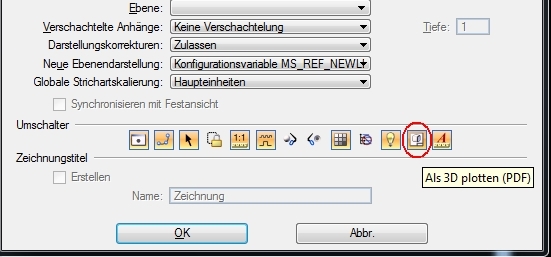

Ein typisches Beispiel ist, wenn man  eine Zeichnungrahmen hat, die  beide 2D und 3D Inhalte beinhaltet und man möchte die Möglichkeit haben den 3D Inhalt aus Adobe Reader zu navigieren.
Erforderliche Schritte
  1. Erstellen Sie bitte ein Model, das 2D Inhalt  beinhaltet wie erforderlich.

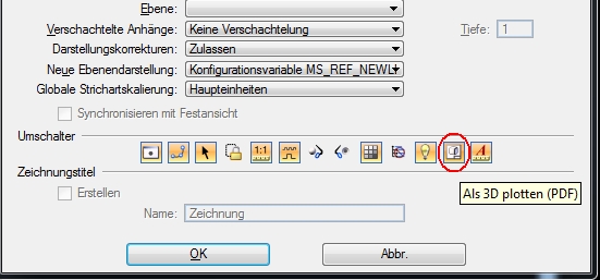

  2. Hängen Sie den 3D Inhalt als Referenz in das 2D Model an, stellen Sie sicher, dass die Referenzeanhangeinstellug ‚Als 3D Plotten (PDF)‘ ausgewählt wurde (Sehen Sie das Bild unten)
  3. Verwenden Sie die pdf.pltcfg Plot Konfigurationsdatei bei dem Plotten, um die PDF Datei zu erstellen.

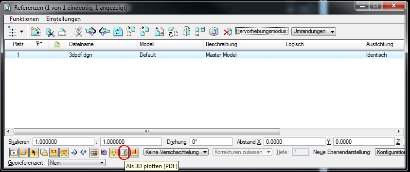

Wenn der 3D Inhalt schon als Referenz angehängt ist, andere Alternative ist, in dem Referenz Dialogfenster die Referenz hervorzuheben und die Option Als 3D Plotten (PDF) da auszuwählen.
