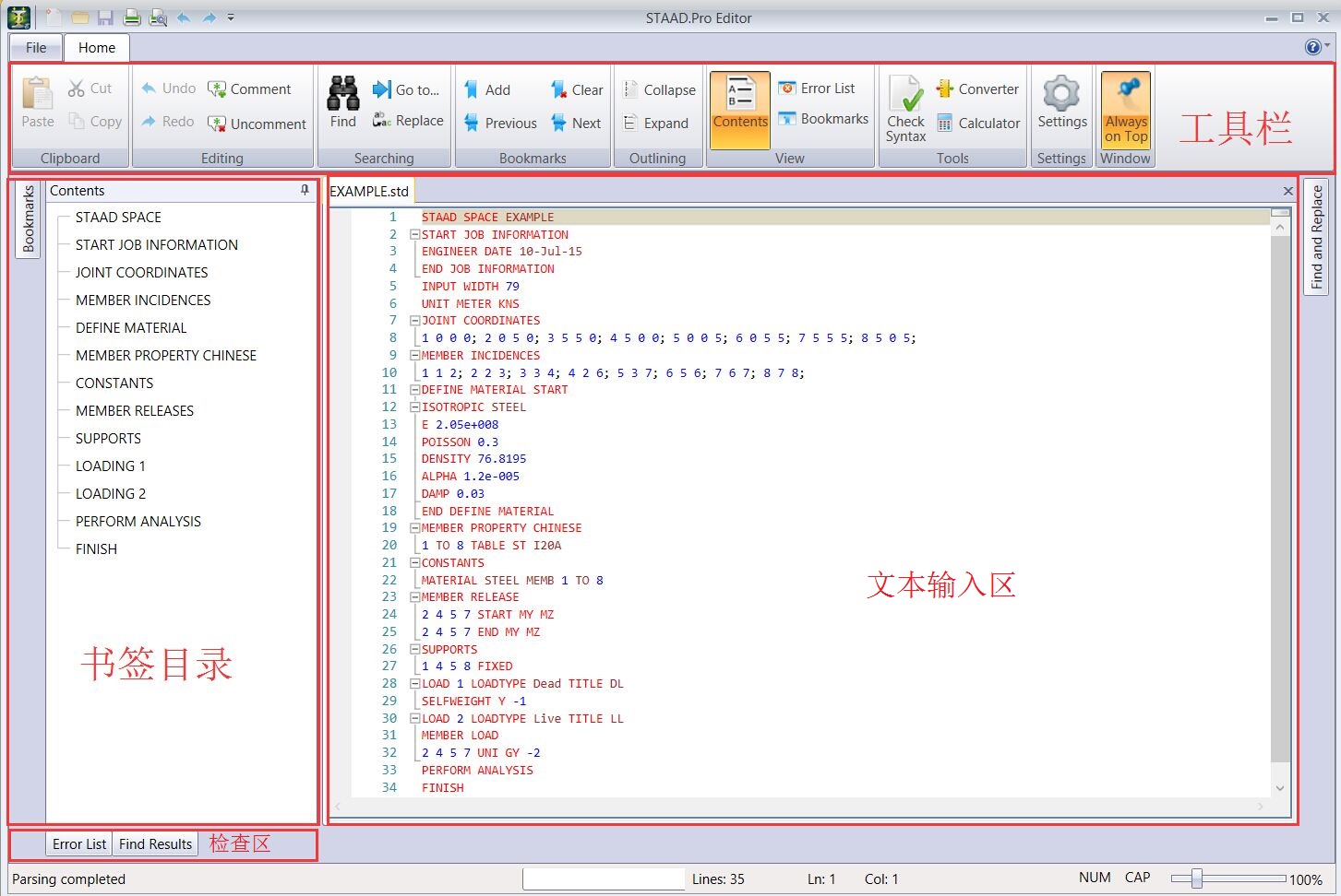

STAAD.PRO 可以使用内置的文本编辑器快速的建立复杂模型。
STAAD.Pro 内置文本编辑器可以通过点击程序工具栏上的 按钮打开,文本编辑器主要由下拉菜单,工具栏和文本输入区三部分组成,如图所示。
1. 第一部分
STAAD SPACE EXAMPLE
START JOB INFORMATION
ENGINEER DATE 16-Oct-06
END JOB INFORMATION
UNIT METER KN
第一部分文本包含模型的类型,名称,工程信息和当前使用单位。SPACE 表示模型的类型为空间模型;EXAMPLE 为模型的名称;下三行工程信息只包含了模型建立的时间;METER KN 表示当前使用单位为∶ 米千牛。
2. 第二部分
JOINT COORDINATES
1 0 0 0; 2 0 5 0; 3 5 5 0; 4 5 0 0; 5 0 0 5; 6 0 5 5; 7 5 5 5; 8 5 0 5;
MEMBER INCIDENCES
1 1 2; 2 2 3; 3 3 4; 4 2 6; 5 3 7; 6 5 6; 7 6 7; 8 7 8;
第二部分包含模型的节点信息和构件信息。JOINT COORDINATES 表示以下是模型中节点的坐标;例如∶1 0 0 0; 2 0 5 0,表示 1节点坐标为∶x=0,y=0,z=0; 2节点坐标为:
x=0,y=5,z=0。MEMBER INCIDENCES 表示以下是模型中构件的关联;例如∶1 1 2; 2 2 3; 表示 1构件由节点 1和节点 2组成,2构件由节点2 和节点3 组成。
3. 第三部分
DEFINE MATERIAL START
ISOTROPIC STEEL
E 2.05e+008
POISSON 0.3
DENSITY 76.8195
ALPHA 1.2e-005
DAMP 0.03
END DEFINE MATERIAL
第三部分包含模型中使用的材料信息。DEFINE MATERIAL 之间的信息依次为材料的名称,弹性模量,泊松比,密度,温度变化系数,阻尼系数。
4. 第四部分
MEMBER PROPERTY CHINESE
1 TO 8 TABLE ST I20A
CONSTANTS
MATERIAL STEEL MEMB 1 TO 8
第四部分包含模型中构件所用的截面和材料信息。MEMBER PROPERTY表示以下为构件所用截面信息;例如∶1 TO 8 TABLE ST I20A 表示构件1 到8 所用的截面为中国型钢I20A。CONSTANTS表示以下为构件所用材料信息;例如∶MATERIAL STEEL MEMB 1 TO 8 表示构件 1 到8 所用材料为STEEL。
5. 第五部分
MEMBER RELEASE
2 4 5 7 START MY MZ
2 4 5 7 END MY MZ
第五部分包含模型中的构件释放,MEMBER RELEASE 表示以下为构件释放信息,比如∶2 4 5 7 START MY MZ 表示释放 2,4, 5 ,7 号构件始端的Y,Z 轴弯矩。
6. 第六部分
SUPPORTS
1 4 5 8 FIXED
第六部分包含模型中支座的信息。SUPPORTS 表示以下为模型的支座信息,比如∶1 4 5 8 FIXED表示指定 1 ,4 ,5 ,8节点为固结支座。
7. 第七部分
LOAD 1 LOADTYPE Dead TITLE DL
SELFWEIGHT Y -1
LOAD 2 LOADTYPE Live TITLE LL
MEMBER LOAD
2 4 5 7 UNI GY -2
第七部分包含模型中荷载的信息。比如∶LOAD 1 LOADTYPE Dead TITLE DL 表示∶荷载工况1,荷载类型为Dead(恒载),荷载名称为DL,具体的荷载内容是SELFWEIGHT Y -1 表示添加自重荷载,自重荷载方向为Y 轴负方向,自重放大系数为1。
8. 第八部分
PERFORM ANALYSIS
FINISH
第八部分包含模型的分析和结束语句。PERFORM ANALYSIS表示对模型进行弹性分析,FINISH 表示模型输入文本结束。
