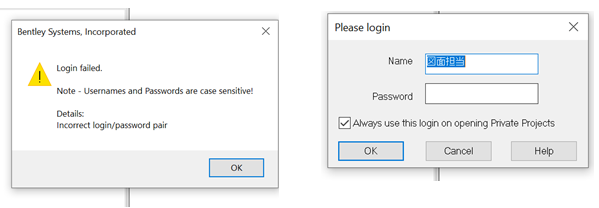

質問:こちらの記事を参照し、権限設定を行っていますが、正しいユーザー名とパスワードを入力してもログインできません。原因は何ですか。
回答:フォント関係で、日本語のユーザー名が正しく認識できないことが原因と考えられます。英語のユーザー名へ変更し、お試しください。
