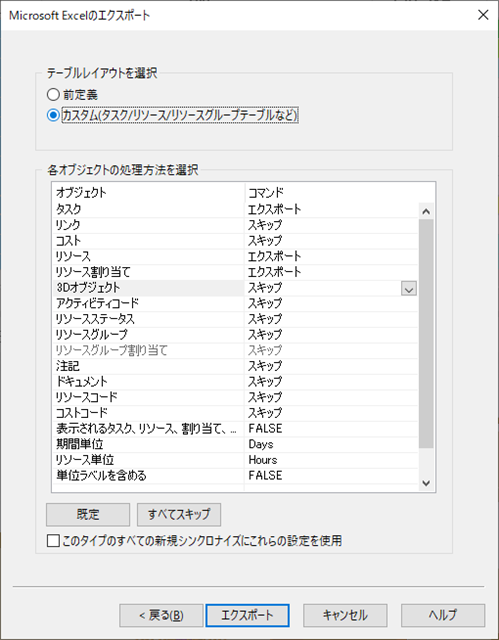

質問:SYNCHROからエクスポートするエクセルの様式を変更することは可能ですか。 たとえ、ResourceAssignmentsにリソースステータスの列を追加することはできますか。
回答:エクセルを出力する際、「Microsoft Excelのエクスポート」画面で、出力する内容を修正できます。このダイアログ以外の内容は追加できません。よって、ご希望のリソースステータスの列の追加は不可能となります。一度エクセルをエクスポートし、エクセルの関数などを用いてステータスを追加してください。
