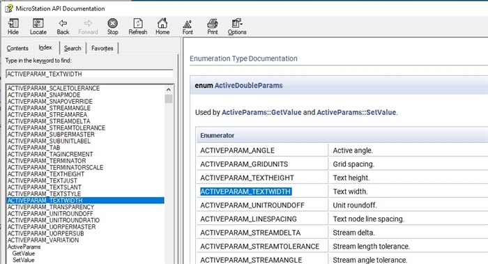

C:\Program Files\Bentley\MicroStationCONNECTSDK\DocumentationのMicroStationAPI.chm より、「ACTIVEPARAM_TEXTWIDTH」を検索すると、ActiveDoubleParams に含まれています。

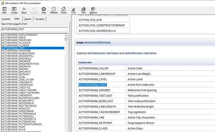

同様に、他の「ACTIVEPARAM_FONT」を検索すると、ActiveUInt32Params に含まれています。
