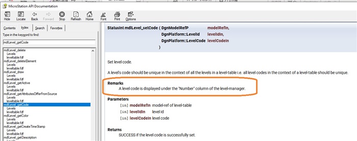

画層の「番号」(LevelCode)と LevelID は違うものです。

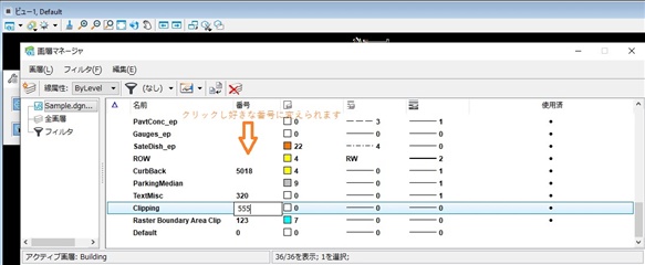

画層の「番号」は、ユーザーが任意に変更できます。
LevelIDは、DGNファイル内で一意です。異なるDGNファイルの画層には当てはまりません。この内部IDはプログラム操作で見て頂く必要があります。
画層マネジャーに表示される「番号」は、Level Codeを表示しています。
