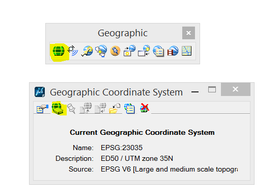

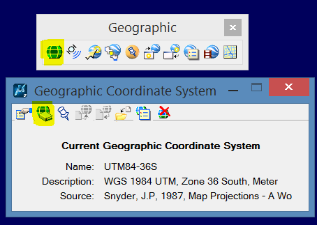

Pasos a seguir
1.      Selecciona un Sistema de Coordenadas Geográfico usando las Herramientas Geográficas-> Selecciona sistemas de coordenadas geográficas desde librería-> selecciona el sistema de coordenadas  a aplicar y presiona el botón de ok

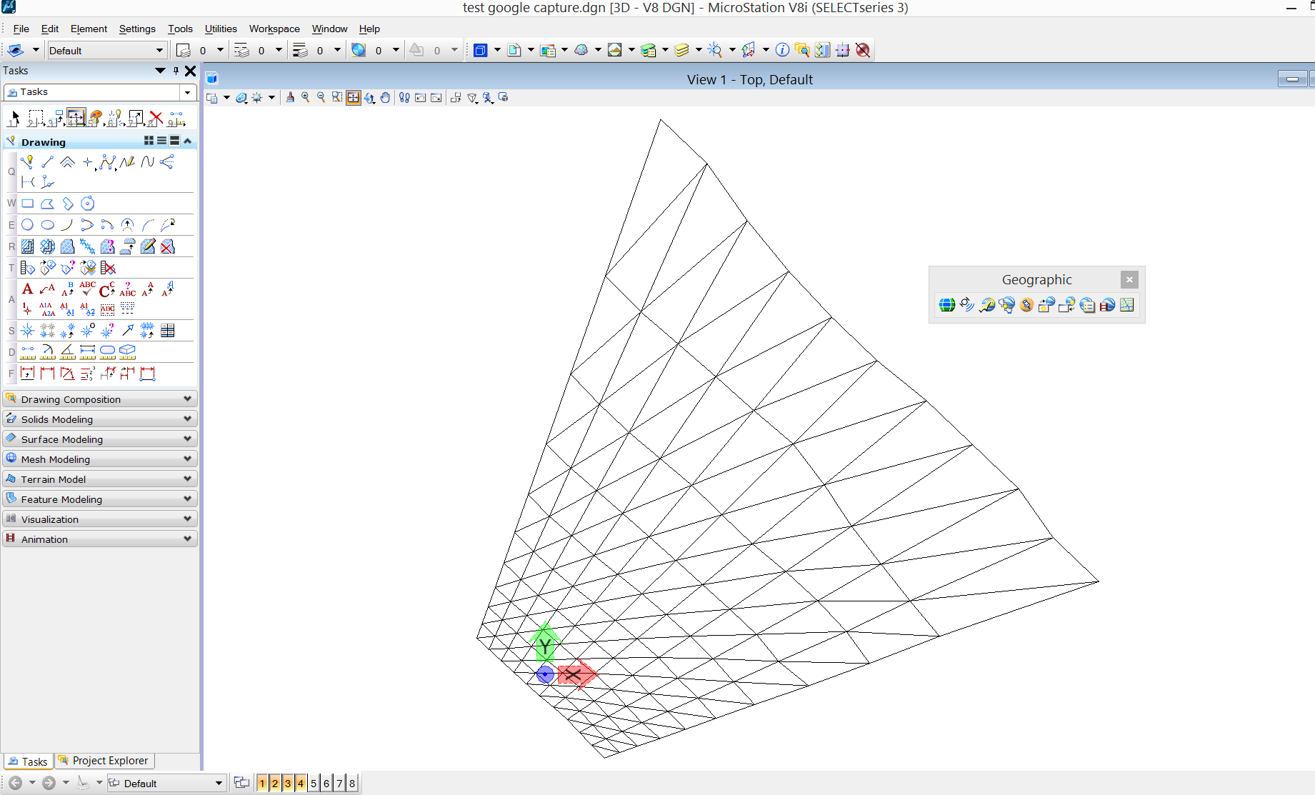

3.      Para capturas la imagen de Google Earth sigue estas instrucciones:

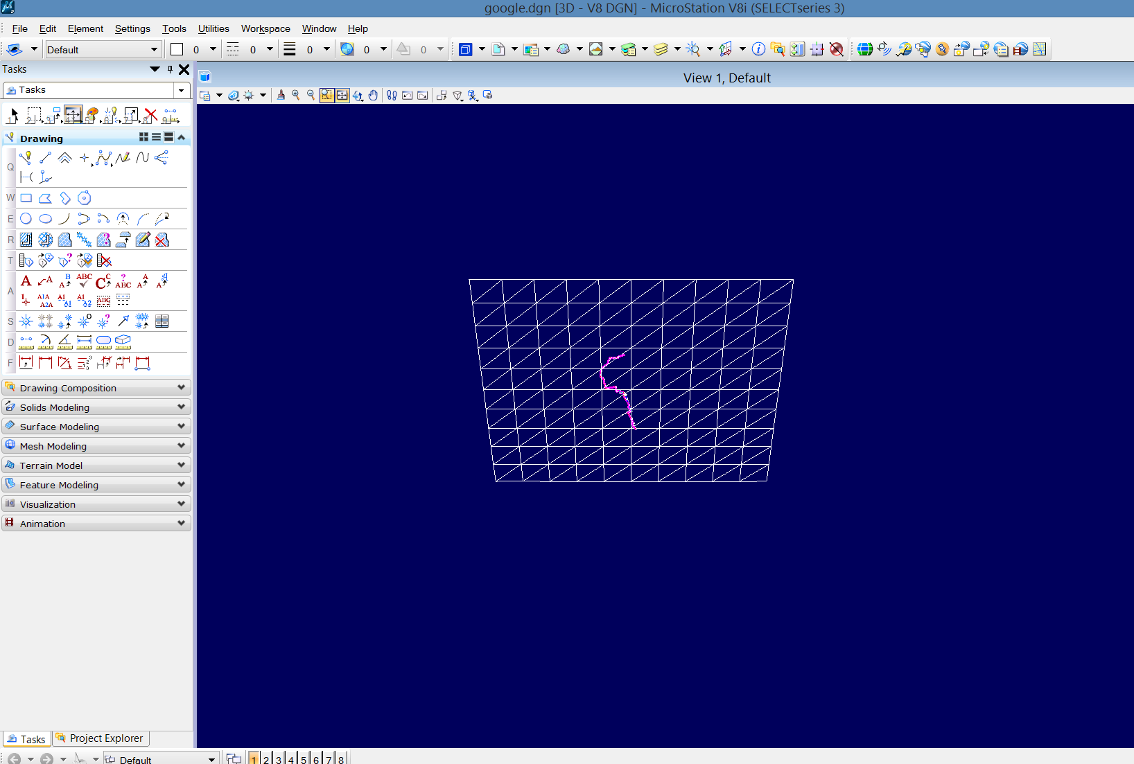

·        Desde La caja de herramientas Geográficas, selecciona Sigue la vista de Google Earth

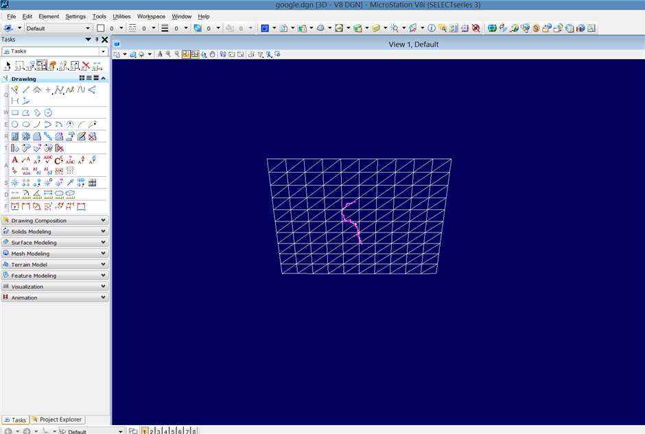

·        Desde La caja de herramientas Geográficas, selecciona Captura la imagen de Google Earth

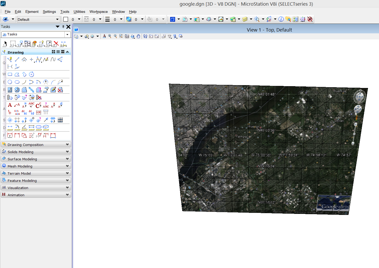

Selecciona un punto en cualquier zona de la vista de MicroStation. Después de un rato procesando (depende del tamaño de la imagen) aparecerá el modelo digital de terreno en modo de malla o Bspline Surface.
La imagen será vinculada a él como como material. La imagen será monocroma (restricción de Google) para verla deberá cambiar el estilo de Visualización de Jaula de alambres a ilustración o suavizado
Nota: La imagen .jpeg se habrá creado y guardado en la misma localización donde se encuentra el dgn de MicroStation que estamos usando. La imagen se llamara “MicrostationFileName+TerrainCapture1.jpg”.

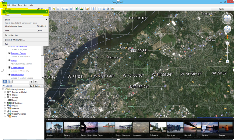

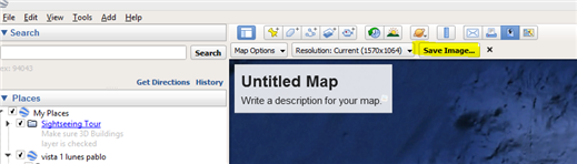

Si queremos cambiar de blanco y negro a Color desde Google Earth:
·        Haz Archivo \Guardar \Guardar imagen
Ahora aparecerá una nueva Herramienta en la parte superior que le permitirá Seleccionar Guardar imagen (save image) y reemplazar la imagen en blanco y negro tomada anteriormente por ésta.
Nota: No proporcione un nuevo nombre a esta imagen, simplemente seleccione la imagen anterior y reemplácela.
·        Reabre MicroStation, selecciona el dgn en cuestión y la imagen será ahora mostrada en color
