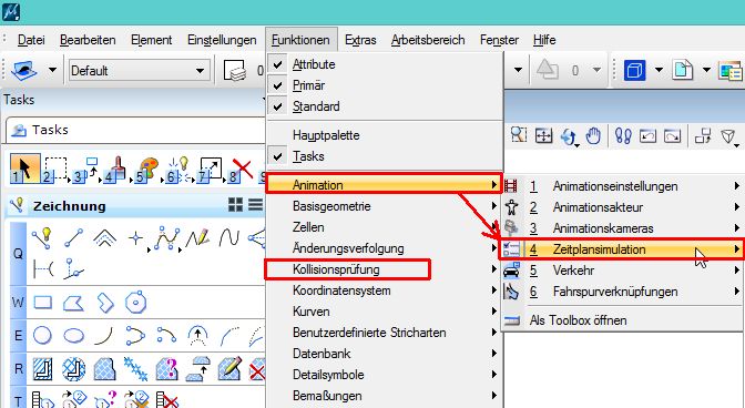

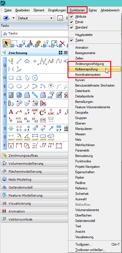

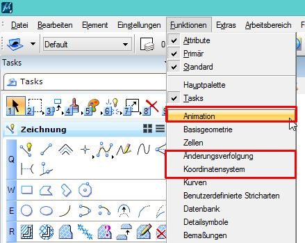

Diese Toolboxen sind über das Menü wie folgt zu öffnen:
"Funktionen" > "Kollisionsprüfung"
und
"Funktionen" > "Animation" > "Zeitplansimulation"
In der Toolbox "Animation" ist das Tool "Zeitplansimulation" enthalten.

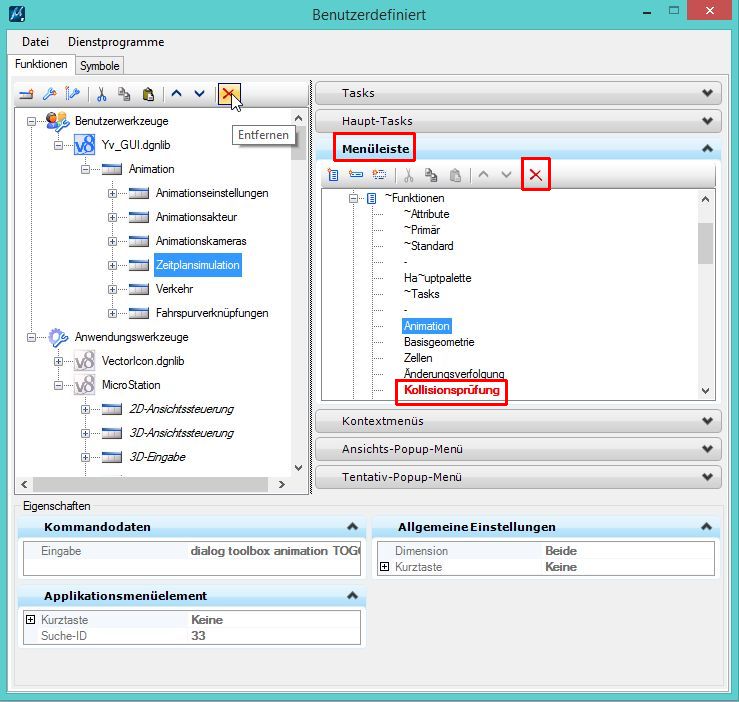

In folgender Wiki ist beschrieben, wie man Menü Einträge bzw. Menüpunkte löscht / entfernt und wieder herstellt:
Menü Einträge löschen / wiederherstellen
Über diese Vorgehensweise sollte dann der Menüeintrag "Kollisionsprüfung" entfernt werden.
Den Menüeintrag "Animation" sollte man nicht einfach entfernen, da darin auch andere Animationsspezifische Toolboxen enthalten sind.

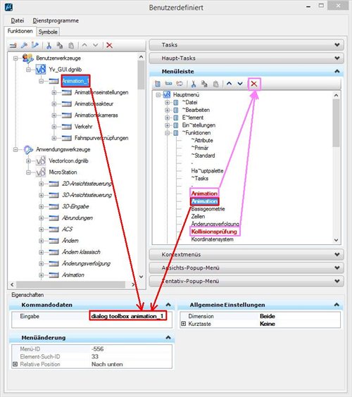

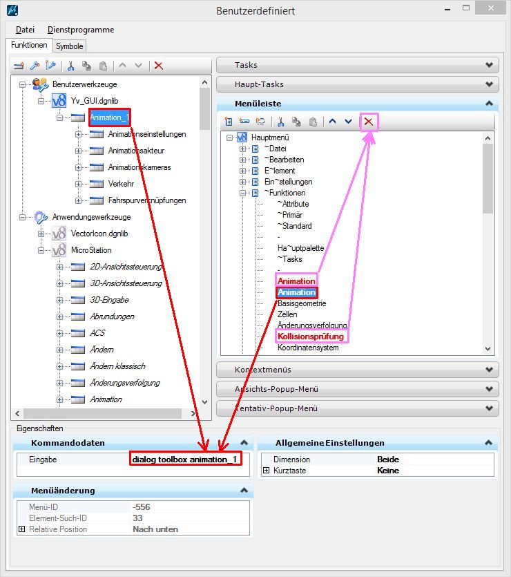

Stattdessen sollte man lieber die Toolbox "Animation" kopieren, umbenennen und darin die Toolbox "Zeitplansimulation" aus der Kopie der Toolbox "Animation" entfernen und über den Menüpunkt "Animation" den Öffnen-Befehl für die Kopie der Toolbox "Animation" hinterlegen. Da vom System integrierte Menüpunkte nicht editiert werden können, muss diese kopiert und an gleicher Position eingefügt werden. Das Original kann danach gelöscht und die Änderung an dem kopierten Menüeintrag vorgenommen werden.
In dem unteren Beispiel heißt die Kopie der Toolbox "Animation_1" demzufolge muss der zu hinterlegende Öffnen-Befehl für den neuen Menüeintrag "Animation" "dialog toolbox animation_1" heißen.

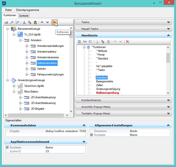

Über diese Vorgehensweise kann man sich die Toolbox "Animation" aus "Anwendungswerkzeuge" > "MicroStation" in die eigene DGNLIB hochkopieren.

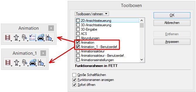

Danach kann diese Kopie in "Animation_1" (gemäß hinterlegten Toolbox-Öffnen-Befehl "dialog toolbox animation_1" in obig beschriebenen Menü-Befehl-Beispiel von Menüpunkt "Animation") umbenannt werden. In dieser Toolbox "Animation_1" muss nun nur noch die Toolbox "Zeitplansimulation" gelöscht werden.
Die erzeugte DGNLIB aus diesem Beispiel und den Screenshots kann hier heruntergeladen werden: communities.bentley.com/.../Yv_5F00_GUI.zip

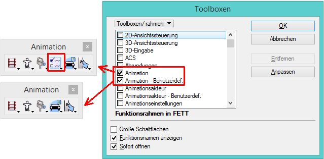

Für die das Toolbox-Original "Animation" könnte man zusätzlich noch über einen Rechtsklick die Toolbox "Zeitplansimulation" ausschalten.
