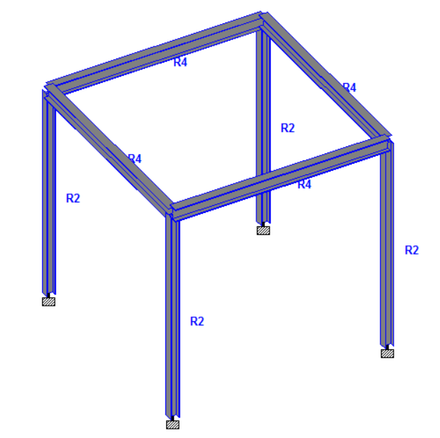

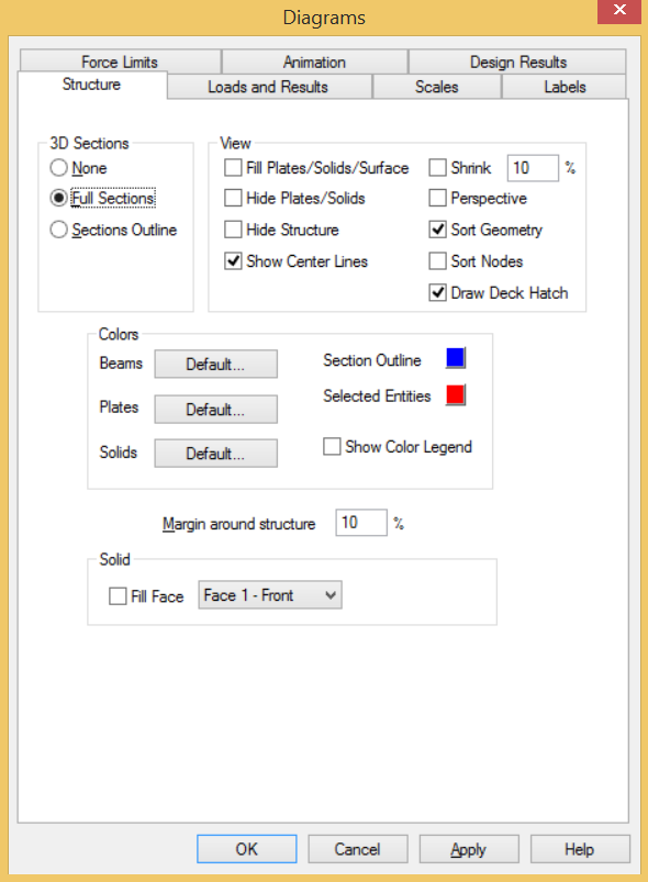

1. 单击右键打开右键下拉菜单,选择“Lables”打开Diagrams对话框;
2. 在Diagrams对话框中打开Structure页面,在3D Sections框中选择Full Section,点击Apply,此时模型中的所有构件已显示截面;

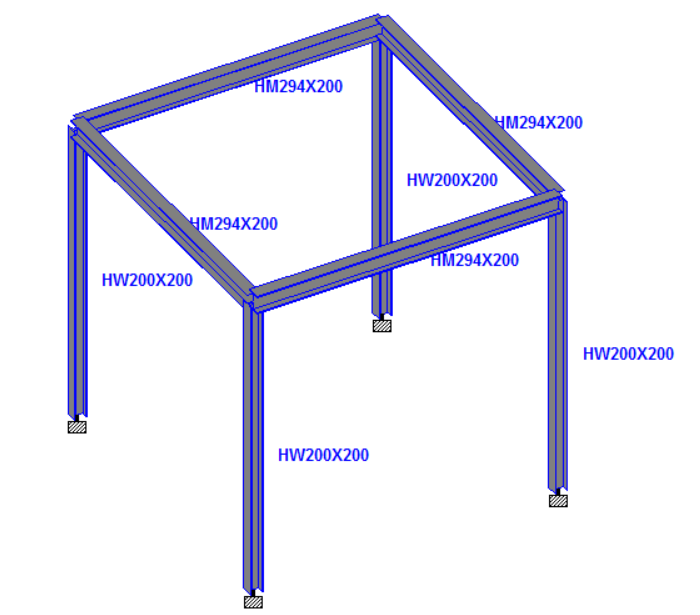

3. 在Diagrams对话框中打开Lables页面,在Properties框中选择Sections,点击Apply,此时模型中所有构件的尺寸大小标注在构件旁边。
