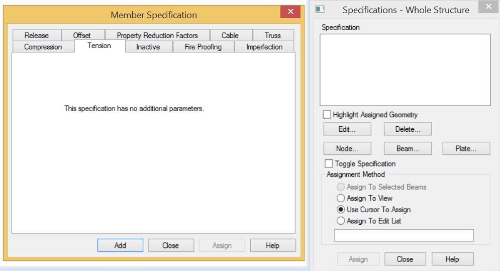

一个特殊或者复杂的结构中各种特殊的结构构件常常被用到,STAAD.Pro中的Modeling-General-Spec页面提供了构件特性对话框:这里,可以指定构件、板元或节点的各种特殊特性。
只拉杆件和只压杆件在工程中使用比较广泛。比如柱间支撑,通常按照只拉构件考虑,因此,如果这种构件指定为只拉构件,当该构架承压时就退出工作,因此保证了所有的构件只受拉不受压。
操作方式非常简单,首先添加Tension/Compression命令,然后再指定到相应的构件上即可。但是应用此功能需要注意一下几点:
首先,只拉构件是只能承受拉力的桁架构件。因此,当这些构件受到使其产生压力的荷载工况作用时,将自动退出工作。注意:构件释放是不允许的。
