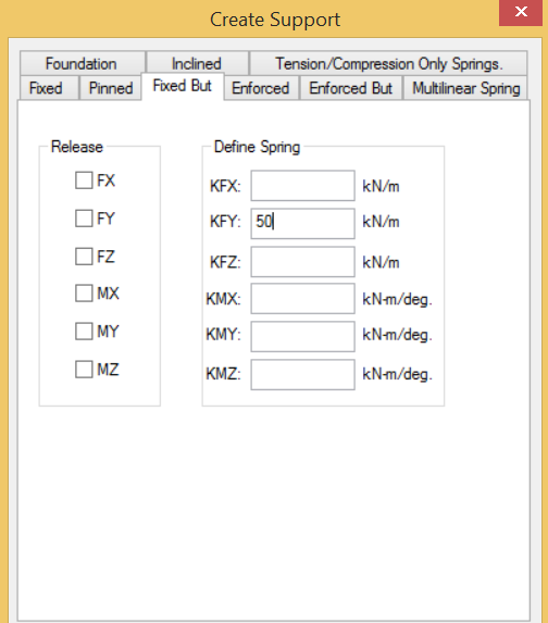

1. 弹簧支座
如果我们定义一个如下图所示的支座约束,其意义为该支座在x, z,方向上的平动和转动自由度均被约束,而y方向除了转动自由度被约束外,其平动方向上还具有弹性系数为50KN/m的弹簧。

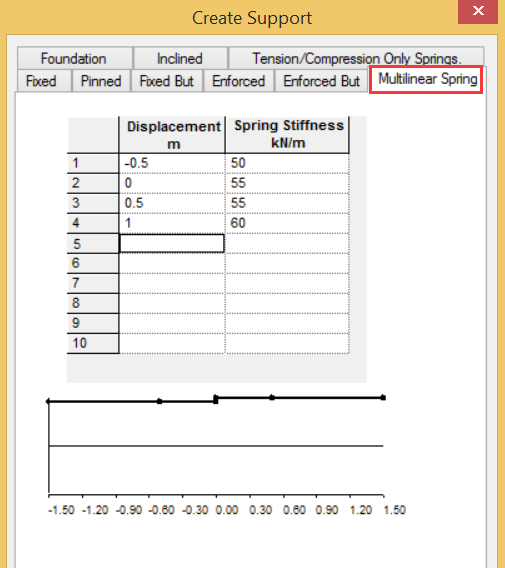

2. 分段线性弹簧支座
如果该弹簧支座在沿不同的沉降位移有不同的弹簧刚度,就需要定义分段线性弹簧支座。
