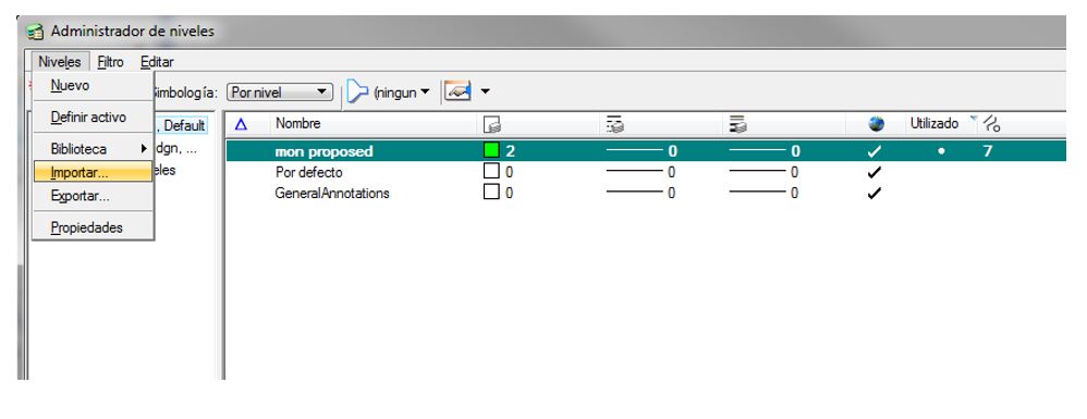

Para importar niveles:
1. Iremos al administrador de niveles Ajustes > Nivel > Administrador.
2. Dentro del administrador de niveles > Niveles > Importar.
3. Seleccionar archivo.
4. Pulsar Abrir/Aceptar (se abre la ventana de Nivel/Filtro)
5. Seleccionaremos los niveles deseados.
6. Pulsar Aceptar.

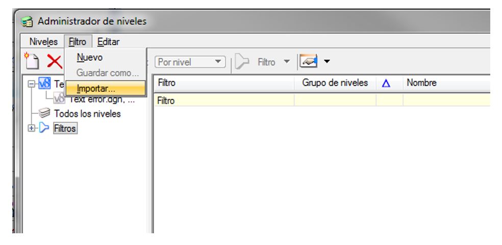

Para importar filtros:
1. Iremos al administrador de niveles (Ajustes > Niveles > Administrador).
2. En el administrador de niveles > Filtros > Importar.
3. Seleccionaremos los filtros deseados.
4. Aceptaremos.
El formato de la entrada de teclado es: level filter import "Nombre del archivo" [DGN]
