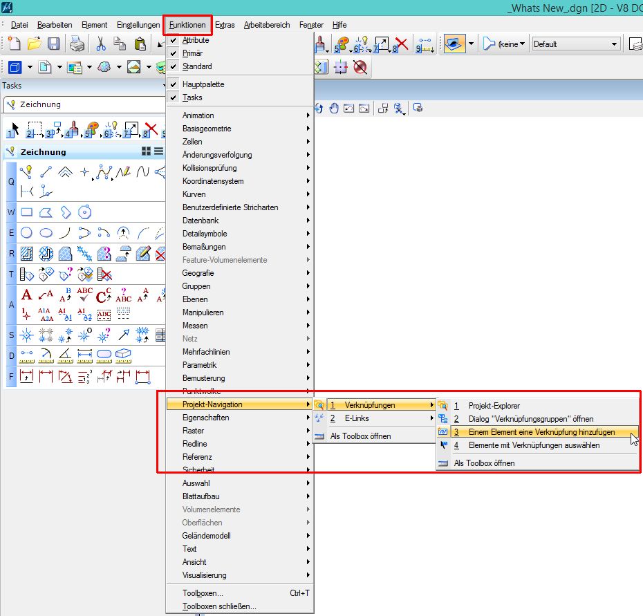

1. Menüpunkt: "Funktionen" > "Projekt-Navigation" > "Verknüpfungen" > "Einem Element eine Verknüpfung hinzufügen"

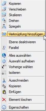

oder alternativ:
rechte Maste auf das gewünschte Element welchem eine Bild verknüpft werden soll und "Verknüpfung hinzufügen" aus dem Kontextmenü auswählen

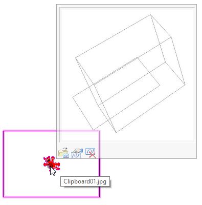

3. Über das Lupen-Symbol die gewünschte Bild-Datei heraussuchen und anschließend das Element wählen, welchem die Verknüpfung angehängt werden soll.
4. Wenn Sie nun die Maus über das Bild-Icon bewegen erscheint eine Vorschau vom verknüpften Bild welches man darüber bei Bedarf direkt öffnen kann und die Werkzeuge "Verknüpfung Öffnen" , "Verknüpfung bearbeiten" und "Verknüpfung entfernen" angeboten werden.

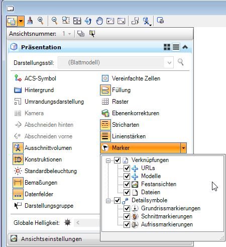

Hinweis: Das Bild-Icon also die Verknüpfung wird nur angezeigt, wenn das Ansichtsattribut "Marker" aktiviert ist
