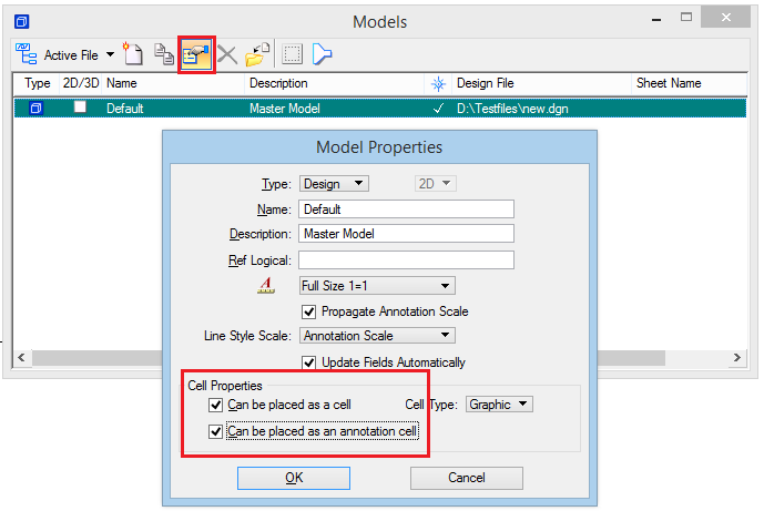

En V8i:
1.       Ve a Archivo> Modelos
2.       Selecciona el modelo y haz clic en el icono de Propiedades. Se abre la ventana de Propiedades de modelo
3.       En la sección de Propiedades de célula hay dos opciones, “Se puede colocar como célula” y “Se puede colocar como célula de anotación”. Si ambas están activadas entonces el modelo puede poner una célula como una célula de anotación.

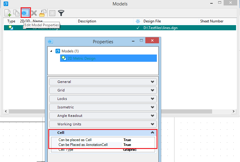

En CONNECT:
1.       Flujo de trabajo: Dibujo> Inicio > Modelos
2.       Selecciona un modelo y haz clic en el icono de Propiedades. Se abre la ventana de Propiedades de Modelo
3.       En la sección de Propiedades de célula hay dos opciones, “Se puede colocar como célula” y “Se puede colocar como célula de anotación”. Si ambas están activadas(Verdadero/True) entonces el modelo puede poner una célula como una célula de anotación.
