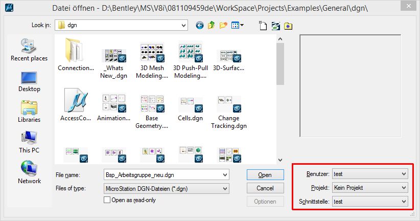

"MicroStation Manager" vorher mit Wert "0"

Bei Einstellung = 0 (Voreinstellung) werden Arbeitsbereichsoptionen im Dialog 'Datei öffnen' angezeigt. angezeigt.

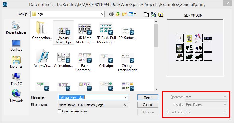

Bei Einstellung = 1 werden die Arbeitsbereichsoptionen zwar angezeigt, sind aber deaktiviert.

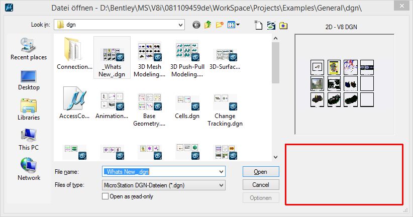

Bei Einstellung = 2 werden die Arbeitsbereichsoptionen nicht angezeigt, und die Größe der Dialog wird angepasst.
"MicroStation Manager" mit Wert 1
"MicroStation Manager" mit Wert 2
