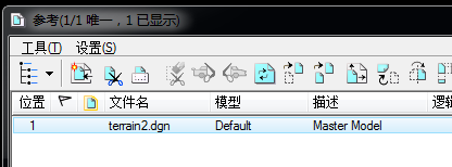

第二步,参考一个地形模型文件

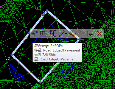

第三步,选择合适的特征定义(Feature Definition),用平面几何绘制工具绘制场地的边界

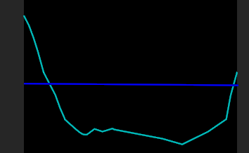

第四步,对场地进行详细的纵断面设计
第五步,选中场地的外边界,用地形模型>从元素创建工具,创建地形模型

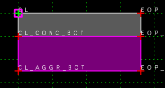

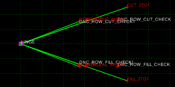

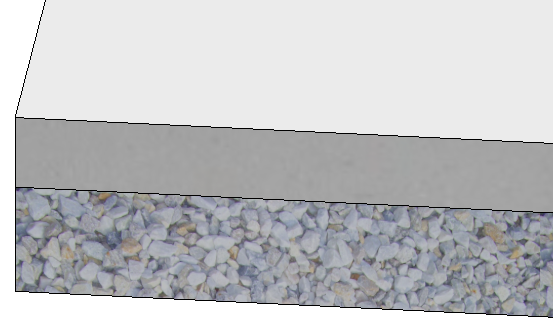

第六步,在廊道模型>横断面的模板库里创建场地的填挖边坡的标准图,以及场地的结构标准图。

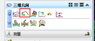

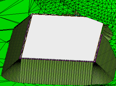

第七步,利用三维几何>应用线性模板,把创建的边坡标准图套用上。利用三维几何>应用面模板(如下图在红框右边第一个工具),把创建的场地结构标准图套用上。
第八步,结果展示。后期如果是需要剪切地模,可以利用地形模型上的剪切工具。
