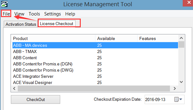

2、将许可文件导入到Bentley的许可管理系统:
切换到License Checkout页面(这一步非常重要),然后选菜单File > Import,在弹出的对话框中选择你获得的许可文件。如下图所示:
