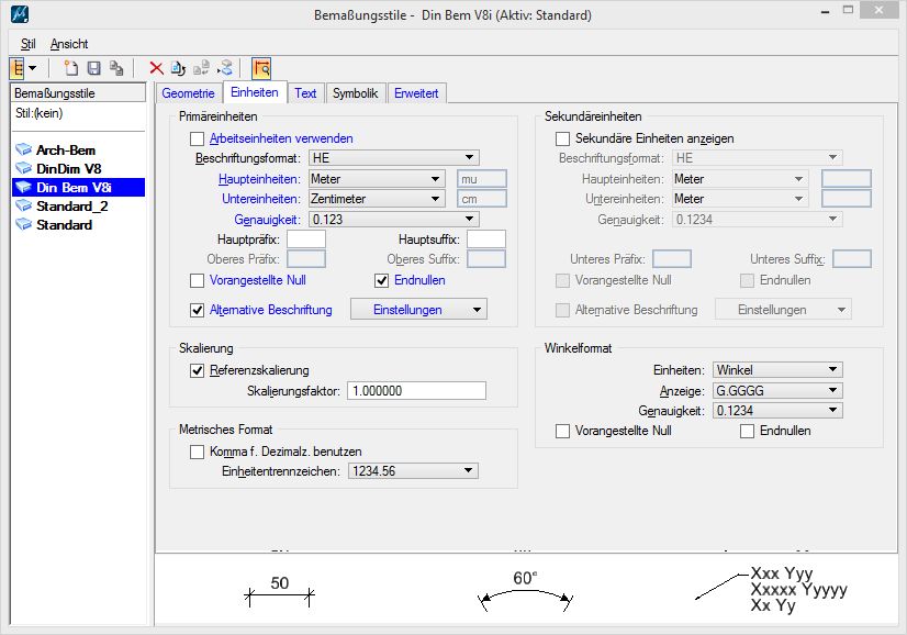

Wie erstellt man eine Deutsche Architektur Bemaßung mit hochgestellter Fünf und End-Symbolen mit Schrägstrichen?

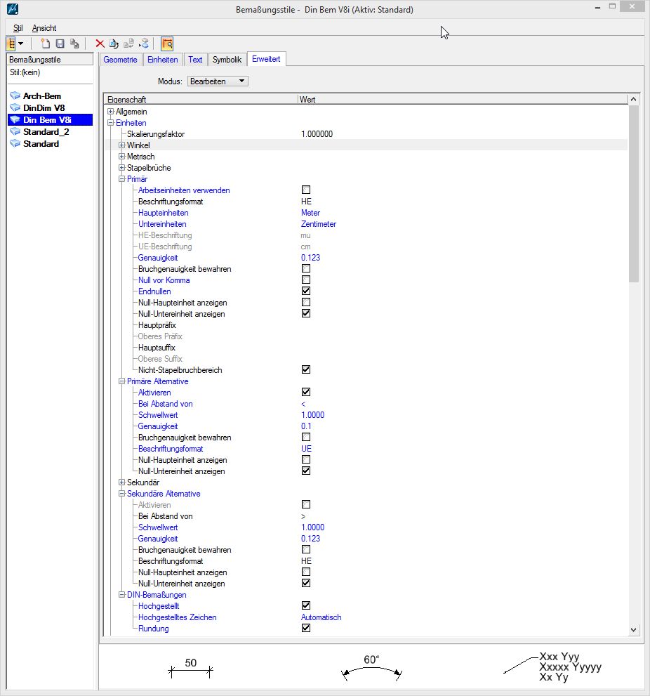

Die Fünf ist für die dritte Nachkommastelle gewünscht und soll bei gering abweichenden Werten automatisch auf Fünf oder Null gerundet werden.
Die Null soll dabei jedoch nicht dargestellt werden. Nur die Fünf soll dargestellt und hochgestellt werden.

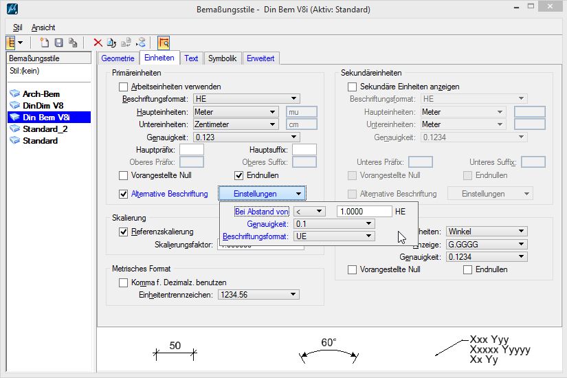

Des Weiteren besteht der Wunsch, dass Werte unter einem Meter in Zentimeter dargestellt werden, sodass die Null vor dem Komma und das Komma selbst nicht mit dargestellt werden.
Die folgenden Bildschirmausdrucke wurden von einem Bemaßungsstil gemacht, welcher den obig beschriebenen Anforderungen entspricht.

Menüpunkt: Element > Bemaßungsstile > Stil > Neu > gewünschten Bemaßungsstilnamen festlegen > Icon für "Bemaßungsstil speichern" drücken.
Bemaßungsstil-Änderungen speichert man ebenfalls über das Icon für "Bemaßungsstil speichern"

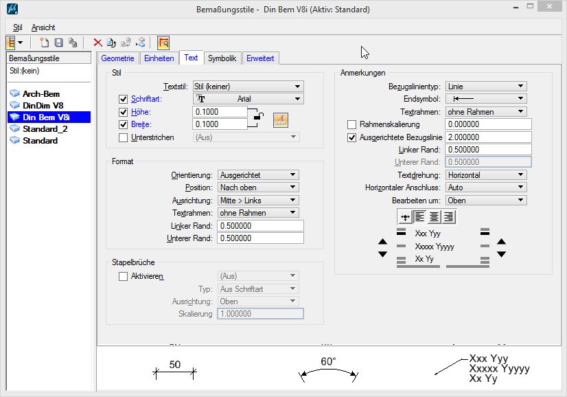

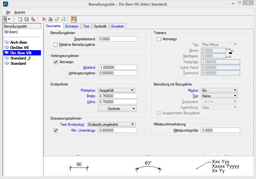

Alle blau dargestellten Einstellungen wurden für diesen Stil angepasst. Einstellungen wie z.B. Schriftart, Texthöhe/Textbreite, Reiter "Symbolik" können selbstverständlich anders eingestellt werden.
hier wurde bisher noch keine Einstellunge geändert, da diese keinen Einfluß auf die obig genannten Anforderungen hat.
