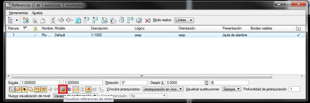

Tenemos un archivo DGN el cual tiene una referencia que a su vez contiene un archivo ráster, el cual no se ve.
Debemos asegurarnos que la opción "Visualizar referencias de ráster" se encuentra activado en la ventana de referencias, como se muestra en la imagen de abajo.
También podemos utilizar la entrada de teclado:
Raster Display ON
