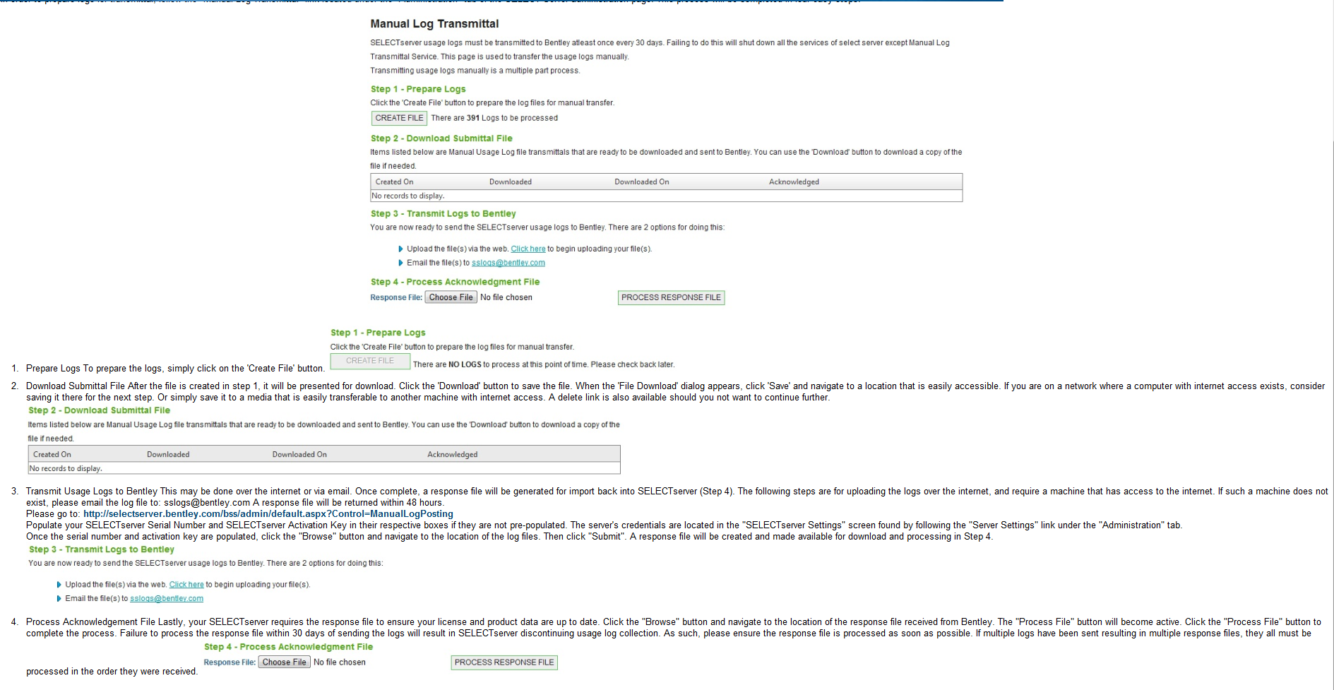

Entra en el Site de administración de tu servidor desde la maquina: SERVIDOR:  inicio>Programas>Bentley>SELECTserver>SELECTserver V8i (SELECTseries2) Administration Site o bien desde la barra del navegador http://localhost/bss/admin
Bajo el menu Administration > Transmisión Manual de registros (Manual Log Transmittal)
1.       Presiona botón de crear archivo (Create  file)
2.       Descargar el archivo a enviar. Puedes usar el botón de Descarga para bajarte una copia del archivo
3.       Transmitir logs a Bentley
El paso 3 tiene un enlace incorrecto y debes usar el siguiente URL
http://ssla.bentley.com/Logposting/ManualLogPosting.aspx
Una vez hecho esto necesitaras introducir el número de serie y llave de activación como en Administration\Server Settings de tu site de Administrador y continuar con los pasos.
Si los registros se han enviado correctamente, recibiras una notificacion de Bentley en unas horas que tendras que guardar y luego Navegar hacia él como se muestra en el paso 4 y hacer clic sobre procesar archivo de respuesta (PROCESS RESPONSE FILE).
