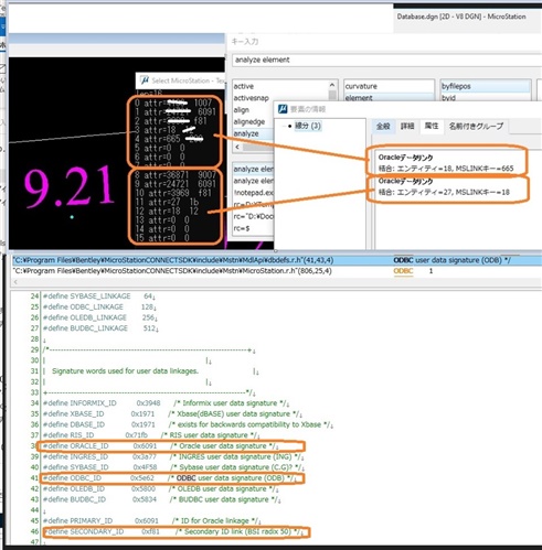

mdlElement_extractAttributesによるエンティティとMslink番号の取得は以下のようになります。
MSElement elem;
UInt32 filePos=4000508;
UInt16 attr[MAX_ATTRIBSIZE];
int len, pos;
mdlElement_read( &elem, ACTIVEMODEL, filePos );
mdlElement_extractAttributes(&len, attr, &elem);
printf("len=%d\n",len);
for( pos=0; pos<len;pos++ )
printf("%d attr=%d %x\n",pos,attr[pos],attr[pos] );
