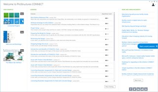

8.双击桌面ProStructures CONNECT Edition快捷方式,启动软件。选择右侧的Star a work session,切换软件界面到工作区。

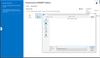

设置工作空间为China,项目为ExampleCN,点击New File+在默认的Dgn目录下新建一个名为ps的模型文件,点击Save保存并打开新文件。

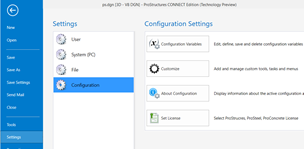

9.第一次打开程序时,提示用户选择授权类型,ProStructures是既包含钢结构也包含钢筋混凝土功能的完整授权;ProSteel和ProConcrete是分别只包含钢结构和钢筋混凝土功能的授权,根据实际购买情况,自行选择。后期修改授权类型可以点击File-Settings-Configuration-Set License重新进入对话框设置。
