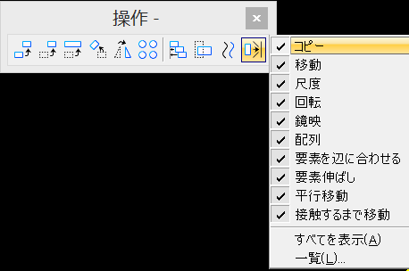

【ご質問内容】
ツール>操作コマンドのツールパレットに表示されていたコピーコマンドが消えてしまった方がいるのですが、復旧方法について教えてください。
【回答内容】
「操作」というツールパレットを右クリックしてポップアップメニューが表示されます。
「コピー」コマンドをチェックオンにしていただいたら、
消えたコピーコマンドを復旧されます。
