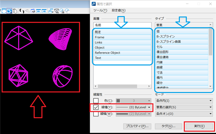

1.属性で選択ツールのダイアログを開きます。
(MSCEで「属性で選択」ツールはどこ?)
2.属性で選択ダイアログに上部の「画層」と「要素」のリストをすべて選択します。
下部の「線種」をチェックオンにし、右部の線種から「(0)ByLevel」を選択します。
「実行」ボタンをクリックしたら、線種ByLevel(0)の要素はすべて選択されるようになります。

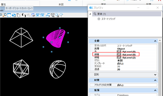

3.要素を選択する状態で「プロパティ」ダイアログを開きます。
全般タブ>「線種」をクリックして線種「2」を選択したら、選択した要素の線種は「2」に変更されます。
