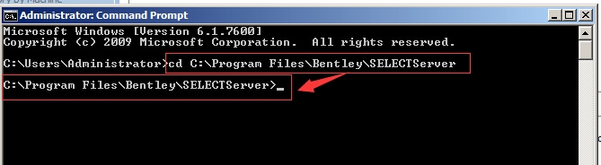

1. window开始菜单>运行>输入cmd, 调出命令行窗口,先确定Selectserver的安装路径,然后使用cd +地址的方式指定到安装路径。默认路径如下图所示,回车后如最后一行所示。

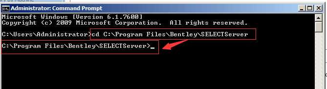

1. 与备份数据库的第一步一样
