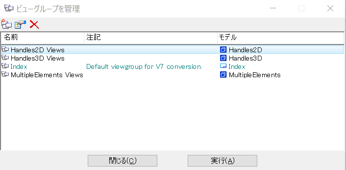

【現象】
特定のファイルに対して、設定値を保存してもビューの表示状態が保存されない現象があります。
【解決策】
既存のビューグループに問題あるようです。
既存のビューグループを削除して再作成したら、設定値を保存ツールを動作するようになりました。
ビューグループの削除と作成について、
ツール>ビュー>ビューグループ>ビューグループを管理より行います。
