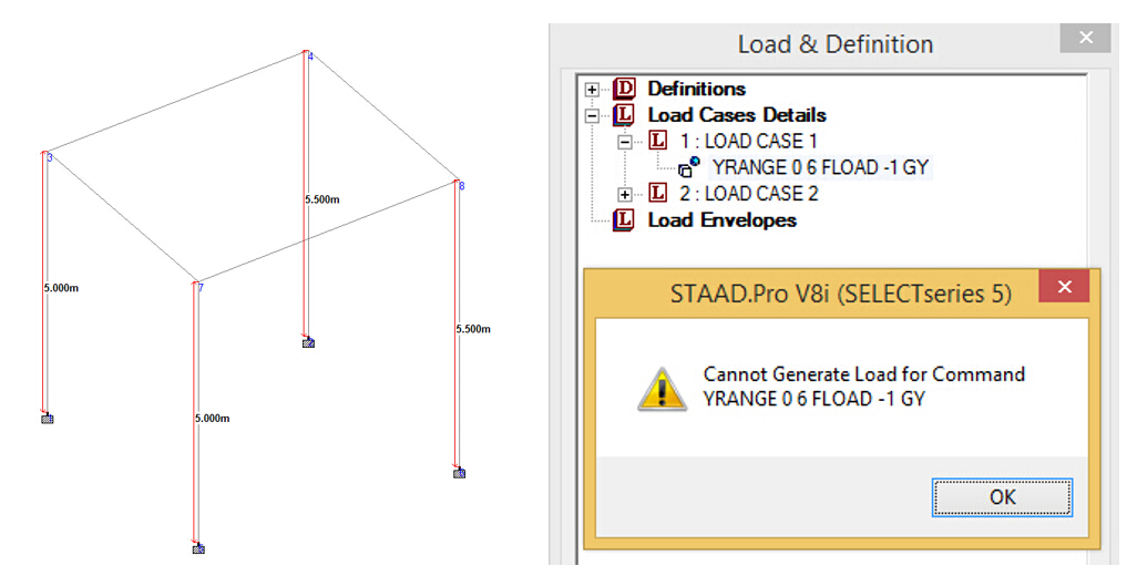

在STAAD中定义倾斜楼面的楼板荷载时出现如下错误提示,那么如何在STAAD中正确定义倾斜楼板荷载呢?

STAAD中定义倾斜楼面楼板荷载的方法有两种:
方法一:楼层标高范围定义法
通常水平楼面的楼板荷载定义只需要给出荷载值和楼层的Y向范围即可,倾斜楼面需要添加一个误差范围。
命令:SET FLOOR LOAD TOLERANCE i (其中 i 为误差范围)
上面模型中,由于倾斜高度差为0.5m,这里可以设i 为0.5m,那么程序默认高度差0.5m内的楼层平面均可形成楼面荷载。

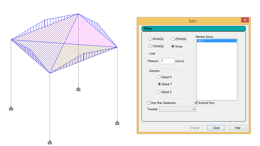

方法二:组定义法
该方法对于任何平面的楼面均可生成楼板荷载,只需要定义一个Floor类型的组,并将相关的构件指定到组里,即可在楼板荷载定义中使用倾斜楼板荷载的定义。
