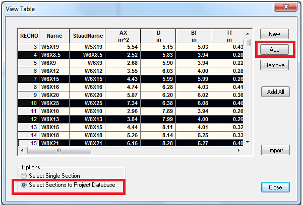

使用 Select Sections to Project Database选项。
默认截面库中的所有截面都可以被赋予给模型中的结构构件,从而参与计算分析与设计检验。这样在进行结构截面验算优化的时候,程序会从截面库中选择一种最优的截面来进行设计。如果实际工程中,我们的工程可选截面是有限的,那我们就需要给程序指定一个截面选择的范围来进行优化。STAAD可以实现这一功能要求。

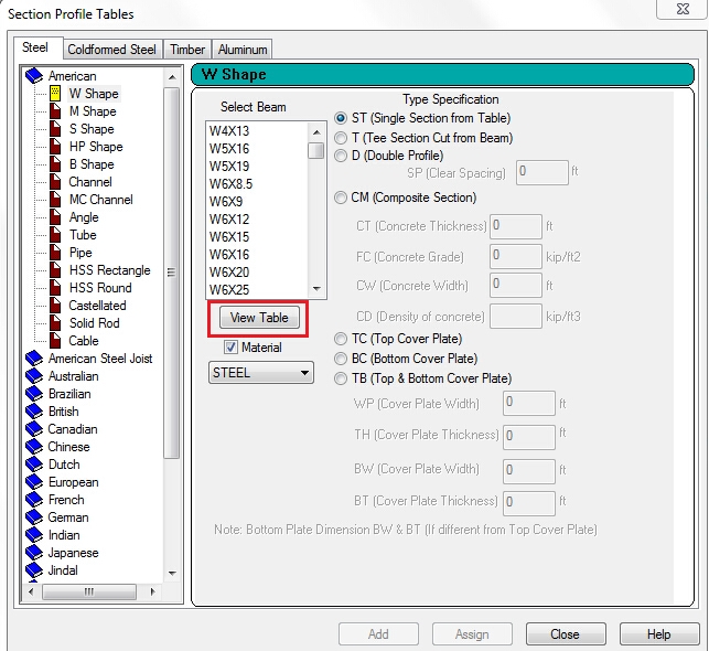

1. 首先在截面库 Section Database中打开截面表,选择View Table;
2. 在ViewTable中选择Select Sections to Project Database,然后选择想要添加到项目需要截面优化范围内的截面,点击Add并确认。
这样分析和设计中只能选择这些选定的截面。
如果想要移除这样设定的选择,请点击Add All,这样就又回到所有截面可用了。
