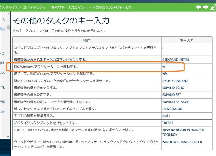

残念ながらV8iなどにあった外部プログラムを起動する関数”mdlExternal_startProgram”は、CONNECT Edtionではサポートされていません。
以下のようにキー入力コマンドを利用する方法がございます。
mdlInput_sendSynchronizedKeyin(L"%notepad d:\\Test.txt", 0, INPUTQ_EOQ, NULL);
mdlInput_sendSynchronizedKeyin(L"%mspaint d:\\CCC.jpg", 0, INPUTQ_EOQ, NULL);
