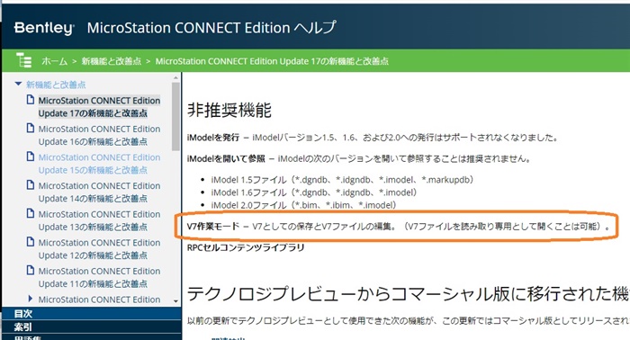

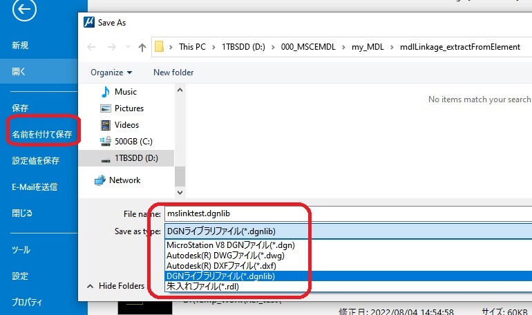

Update17より、V7DGNファイルの保存がサポートされなくなりました。
V7DGNファイル形式での保存が必要な場合、Update16をご利用頂けますでしょうか。
念の為、MicroStation CONNECT Editionの展開イメージの作成し、インストーラを保存してください。
Setup_MicroStationx64_10.16.03.11_ja_Full.exe /layout
Update17オンラインヘルプ 非推奨機能 V7作業モードと保存について
