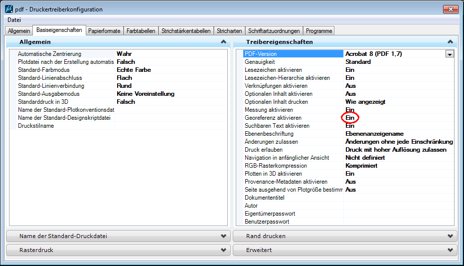

Es soll eine georefernzierte PDF ausgegeben werden.
Gehen Sie zu Datei | Drucken. Falls in der Dialogbox nicht schon die PDF-Konfiguration aktiv ist (pdf.pltcfg), wählen Sie sie über Datei | Bentley-Treiber auswählen aus. Gehen Sie nun zu Datei | Druckertreiberkonfiguration bearbeiten. Im darauf erscheinenden Dialog schalten Sie unter den Treibereigenschaften der Basiseigenschaften den Eintrag Georeferenz aktivieren die Georeferenzierung Ein. Nach dem Speichern der entsprechenden Einstellungen unter Datei | Speichern können Sie georefernzierte PDFs erstellen.
