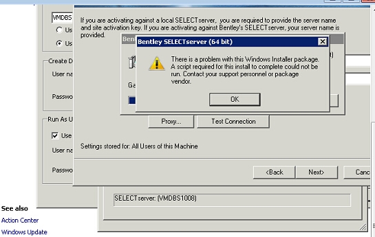

【问题描述】在Deployed Server环境中,打开Selectserver管理页面时弹出如下的Windows Installer报错。
【报错原因】如果安装Selectserver时登录的windows帐号和当前打开管理页面时登录的windows帐号不一致,则会报如上错误。
【解决办法】可以打开IE浏览器在地址栏直接输入http://localhost/bss/admin/default.aspx,即可登录管理界面。但是从长远考虑,为避免其他问题产生,我们建议使用管理员账户重新安装并使用Selectserver软件。
