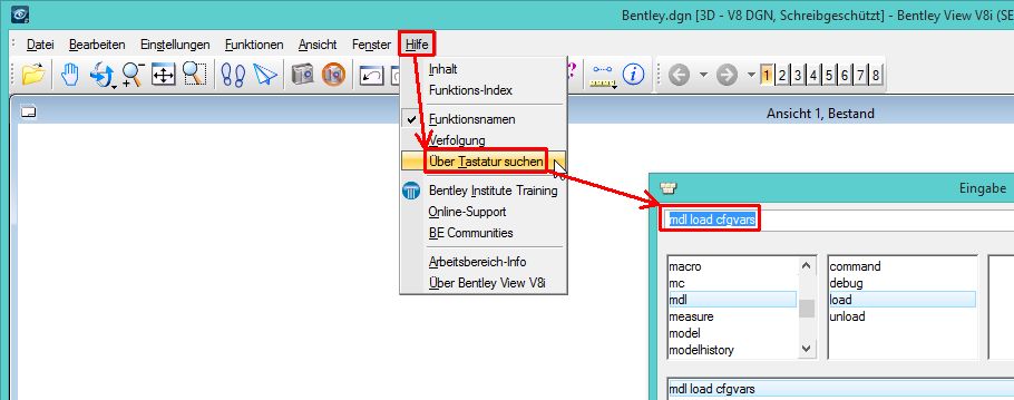

Dieser Artikel beschreibt verschiedene Methoden wie man mit dem Produkt "Bentley View" Modelle wechseln kann.

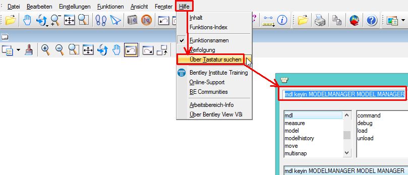

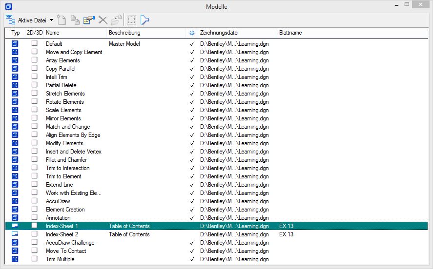

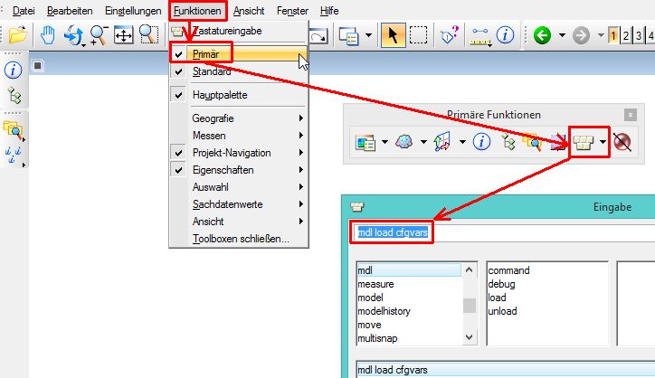

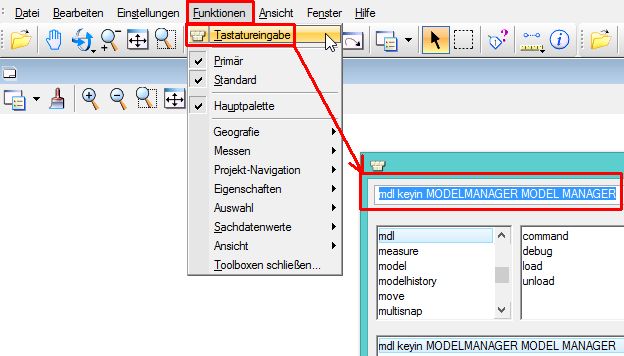

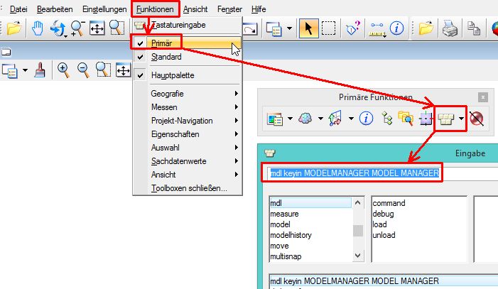

In Bentley View kann man genauso wie in MicroStation den Modelle-Dialog aufrufen nur das hierfür in Bentley View kein Icon oder Menüeintrag existiert sondern der Dialog über die Tastatureingabe oder noch einen anderen unten beschrieben Weg geöffnet werden muss.
Option 1: Über eine Tastatureingabe
Option 2: Über die Projekt-Explorer-Dialogbox
Option 3: Über die Ansichstgruppen
Über den Menüpunkt: "Datei" > "Projekt-Explorer" kann auch der "Projekt-Explorer" verwendet werden, um vorhandene Modelle einzusehen.

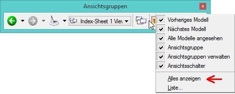

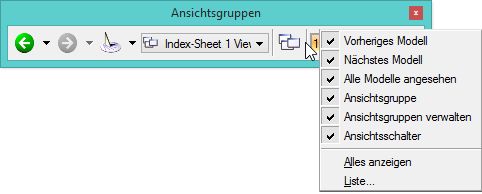

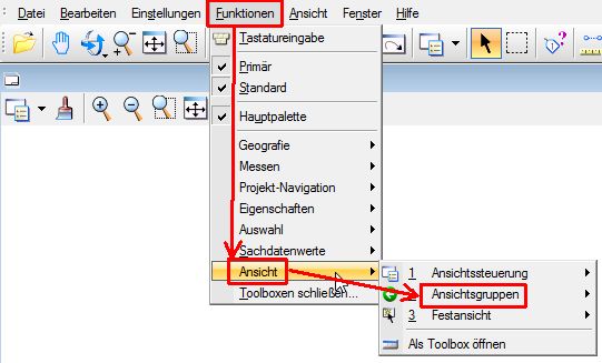

Über den Menüpunkt: "Funktionen > "Ansicht" kann man die Toolbox "Ansichtsgruppen" aufrufen.

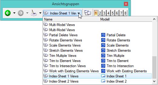

Bei der Verwendung des Ansichtsgruppen-Dialogs ist standardmäßig die Darstellung dieses Icons in der Ansichtsgruppen-Toolbox deaktiviert. Zum Aktiveren muss ein rechter Mausklick auf diese Toolbox gemacht werden und entweder die Option "Ansichtsgruppen" oder "Alles anzeigen" aktiviert werden. Nun kann man hierüber auch die Modelle wechseln.

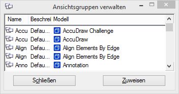

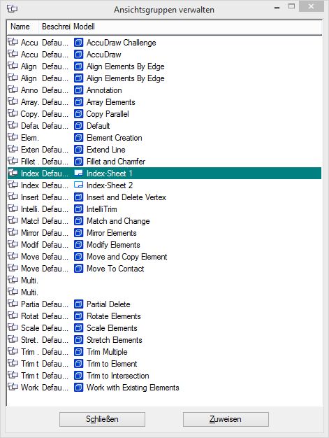

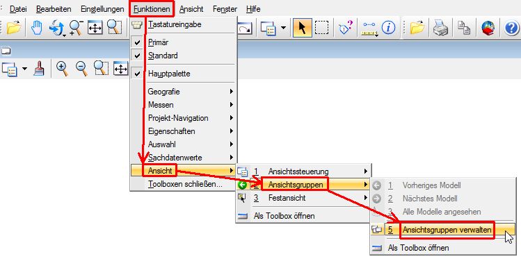

Eine weitere Möglichkeit ist das Verwenden der Dialogbox "Ansichtsgruppen verwalten" welche ebenfalls über den Menüpunkt: "Funktionen > "Ansicht" > "Ansichtsgruppen" > "Ansichtsgruppen verwalten" aufgerufen werden kann.
