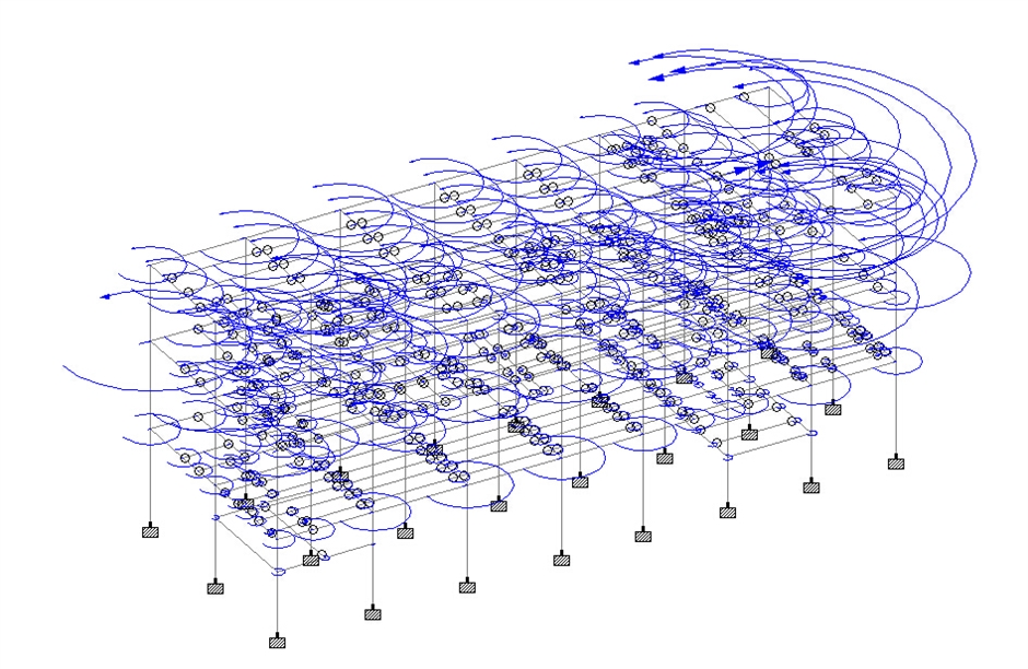

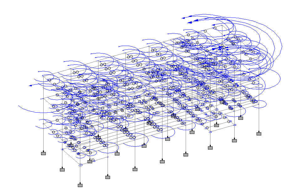

【问题概述】
在STAAD中预定义的UBC地震荷载,但是地震荷载工况中水平地震力显示异常,为什么?
【解决方法】
等效重力荷载定义有问题。
首先,查看UBC荷载工况中的等效质量荷载定义;
如果发现有力矩出现,删除即可解决问题。
