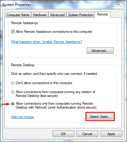

Para equipos dedicados que ejecutan un sistema operativo de cliente ( ej. Windows Vista, 7, 8, etc.), el acceso remoto pueden ser habilitado para compartirlo con otras personas que no tienen acceso físico al mismo tiempo que proporciona las mismas ventajas de uso. Para habilitar el acceso remoto, por favor siga los siguientes pasos:
  1. Abre el Panel de Control
  2. Haz Clic en el enlace “Ajustes remotos ” a mano derecha
4. En la pestaña de Remoto, selecciona la segunda o tercera opción para permitir conexiones vía escritorio remote
5. Haz clic en el botón de seleccionar usuarios para restringir el acceso a usuarios específicos si es necesario.
     6. Haz clic en el botón OK para guardar cambios
Importante: La opción de Escritorio remoto anterior sólo es ventajosa para su uso en sistemas operativos de cliente ya que todo uso de los productos de Bentley está grabado con el nombre de la máquina host, no controlados por los nombres de máquina. En un sistema operativo de servidor (ej. Windows Server 2008, 2012, etc.), sin embargo, el uso de Bentley se registra utilizando el control de nombres de máquina en su lugar.
