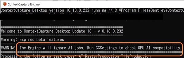

ContextCapture Engineの画面に、“The Engine will ignore AI jobs. Run CCSettings to check GPU AI compatibility“との記載が表示されている。

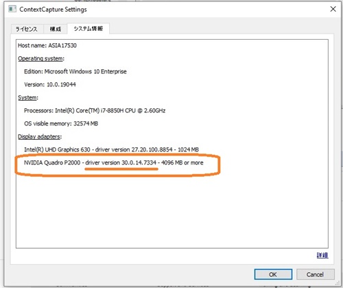

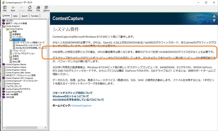

ContextInsightsのAI処理には、GPUとしてNVIDIA 4GBメモリ以上が必要です。

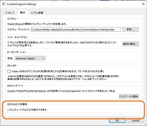

WindowsのスタートメニューよりBentley>ContextCapture Settingsのダイアログを表示し、構成タブの「GPUのAIとの互換性」をご確認ください。GPU NVIDIA 4.0GBメモリ以上を持っている場合、NVIDIAのサポートページより、最新のドライバを入手して更新して頂けますと認識できるようになる場合もございます。(ドライババージョンが30.00以下の場合)
