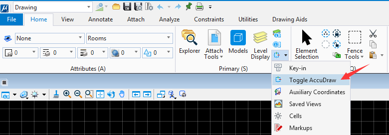

方法2. 如下图所示,点击“Toggle AccuDraw”,或者直接关闭“AccuDraw”小窗口,也可以显示/隐藏精确绘图的方向标。

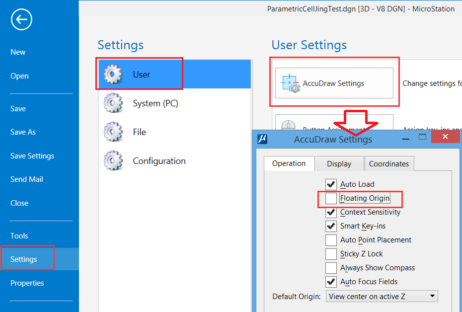

方法3. 选择主菜单「File>Settings>User>AccuDraw Settings」,打开AccuDraw Settings窗口,Operation Tab中不勾选Floating Origin选项。此方法设置后,方向标会停留在最后一次的捕捉位置,不再移动。
