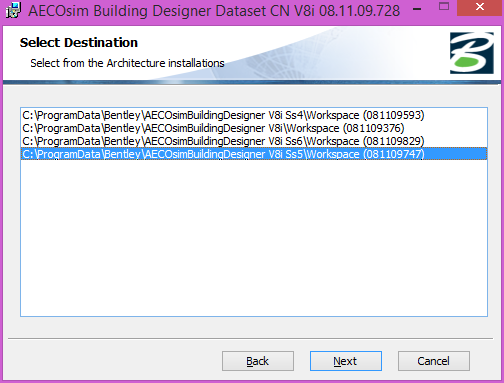

如果已经安装了多个版本的ABD,在安装本地Dataset的过程中,请指定该Dataset所对应版本ABD的路径。

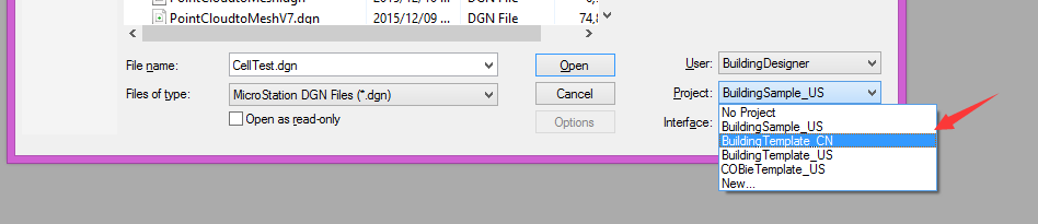

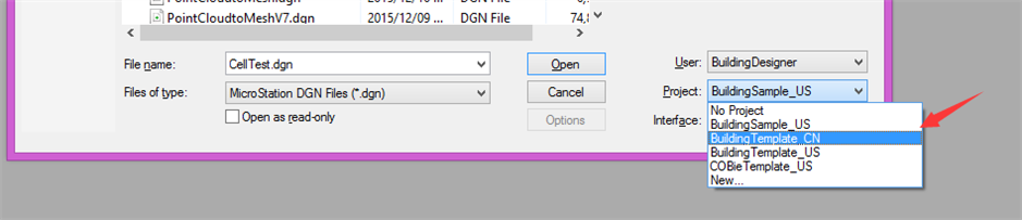

在启动ABD时,可以在Project选择栏里选择BuildingTemplate_CN,进而使用Dataset_CN的内容。
