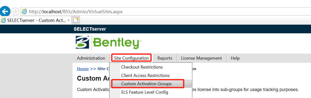

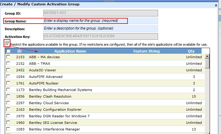

2.创建子激活码,建议采用Site Configuration下的Custom Activation Groups (简称CAG)工具,点击该界面下的New Group按钮即可新建子激活码,会弹出如下界面,输入Group Name,比如xxx部门专用等等。勾选下面的勾选项后可以指定该key下包含的产品,点击保存即可生效。然后就可以将生成的子激活码分发给该部门人员用于激活。同样的方法可以创建多个子激活码。最后打印使用日志时,可以根据CAG分类打印,也可以汇总打印。

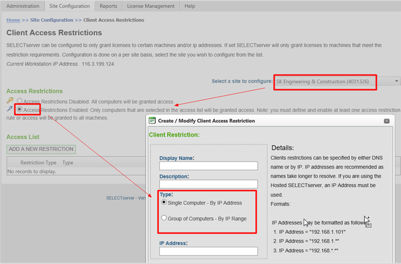

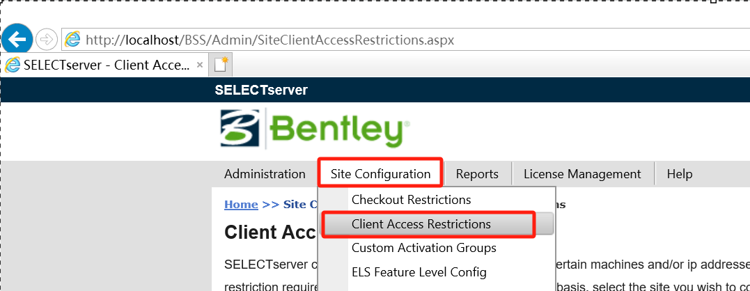

3.设置访问控制,可以使用Site Configuration下的Client Access Restrictions工具,如下截图所示,首先指定要控制的site,当然site也可以是之前定义的Custom Activation Groups,然后可以按照ip地址, ip地址区间,这2种方式设置访问权限。如公司网络比较复杂,需要考虑网络内部的DNS解析能否正确。
