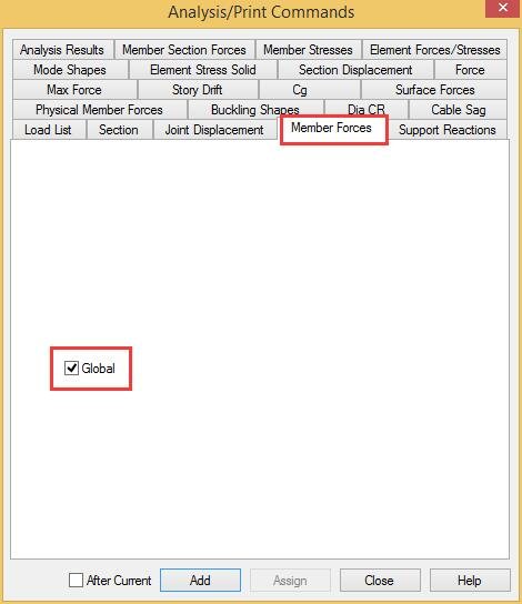

设计者可以通过STAAD强大的Print命令在结果文件中打印出构件的各种分析结果,包括总体坐标系下的弯矩值。
命令:PRINT MEMBER FORCES GLOBAL (打印构件在总体坐标系下的杆端力)
GUI方式:
