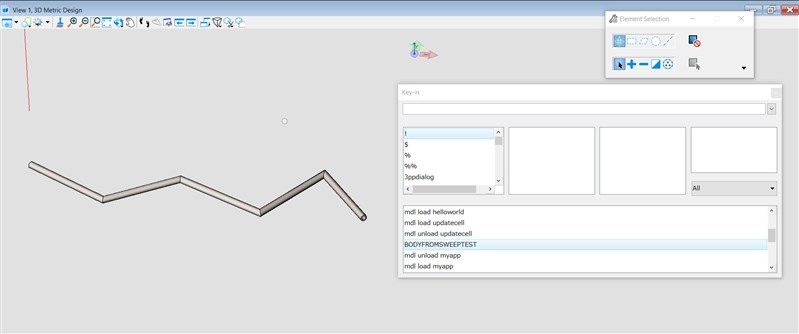

厚みのあるソリッドの作成方法ーGroupHoleとBodyFromSweepの使用例①
線分に沿い、GroupHoldを掃引すると、厚みのあるソリッドが作成できます。
BodyFromSweepの二番目のパラメータにより、CurveVectorCRのパラメータが必要のため、事前にそのCurveVectorCRを用意する必要があります。
unionCurveを定義するとき、CurveVector::BOUNDARY_TYPE_ParityRegionを渡します。
次にouterEllipseCurveとinnerEllipseCurveを作成し、それぞれのBOUNDARY_TYPEを指定します。outerEllipseCurveinnerEllipseCurveの半径と開始点はouterEllipseとinnerEllipseを経由し設定できます。
最後にBodyFromSweepを使い、ソリッドが作成できます。

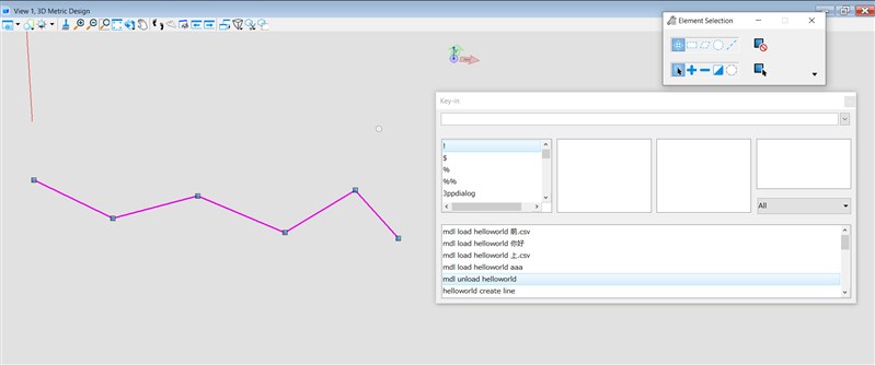

	ElementId id = 9119;
	ElementHandle myLine(id, ACTIVEMODEL);
	CurveVectorPtr path = ICurvePathQuery::ElementToCurveVector(myLine);
