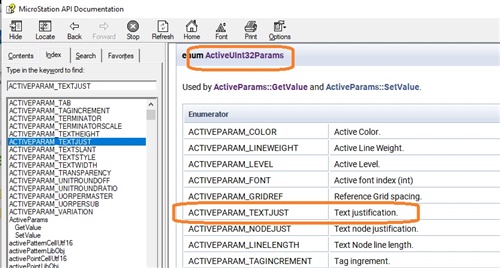

C:\Program Files\Bentley\MicroStationCONNECTSDK\DocumentationのMicroStationAPI.chm より、ACTIVEPARAM_TEXTJUSTを検索すると ActiveUInt32Params に含まれています。
以下のように、UInt32の変数として処理して頂けると設定を変更して頂けます。

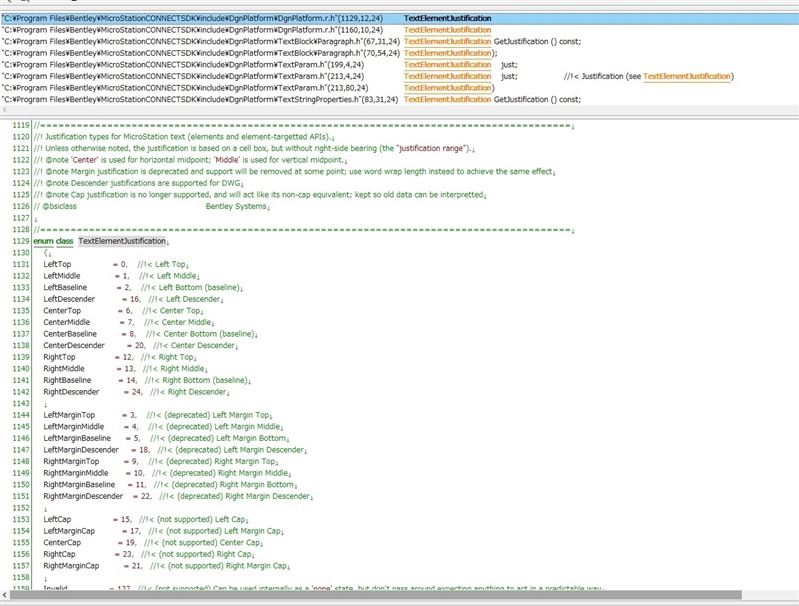

UInt32 textJust=0;
ActiveParams::GetValue(textJust, ACTIVEPARAM_TEXTJUST);
swprintf(wrkMsg,L"53 textJust=%d", textJust); mdlDialog_dmsgsPrint(wrkMsg);
textJust=7; /* Center Middle = Center Center */
ActiveParams::SetValue(textJust, ACTIVEPARAM_TEXTJUST);
