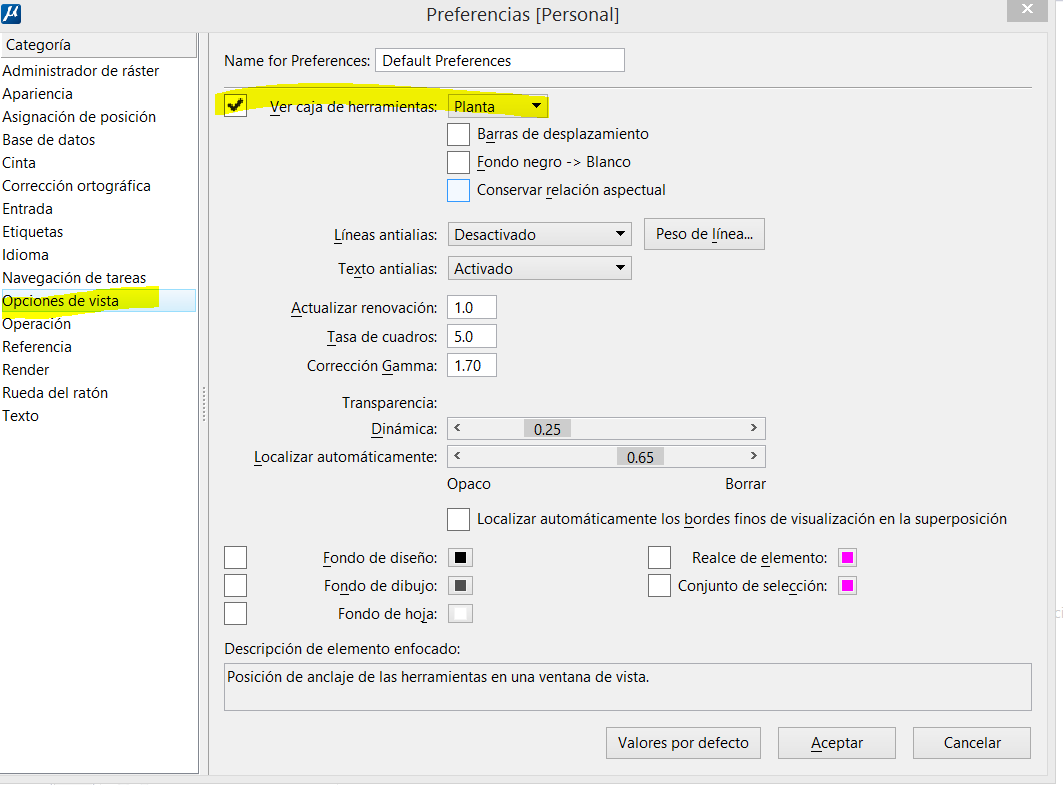

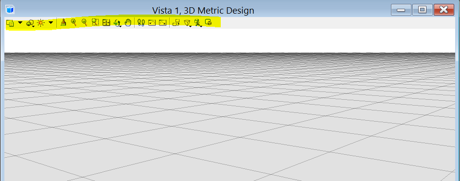

En la versión CONNECT no aparece la barra de herramientas que suele estar anclada en cada vista
Pasos a seguir para resolver
Para que estas herramientas aparezcan vaya a:
1. Archivos\Ajustes\Preferencias
2. Seleccione Categoría: Opciones de vista y seleccione Ver caja de herramientas Planta si las quiere ver en la parte superior de la vista de lo contrario puede seleccionar izquierda, derecha o inferior.
Vea imagen
