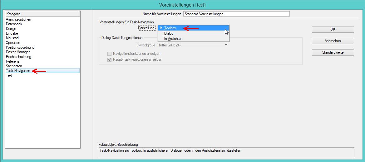

Anwender möchte nicht die Dialogbox "Tasks" verwenden sondern stattdessen die Toolbox "Tasks". Wenn er sich diese über den Menüpunkt "Funktionen" > "Toolboxen" > "Task" aktiviert und Einstellungen speichert, wird diee Einstellung nicht in die nächte MicroStation Sitzung übernommen.
Menüpunkt: "Arbeitsbereich" > "Voreinstellungen" > "Task-Navigation" > "Darstellung:" von "Dialog" auf "Toolbox" umstellen > "OK" > Toolbox an gewünschter Position andocken > "Datei"> "Einstellungen Speichern"
