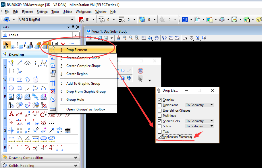

パラメトリックソリッドはV8iで開くと、変更することができます。
V8iで扱えるように、
「要素を分解」ツールを使ってください。
操作する時に、「Application Element」にチェックをつけてください。
