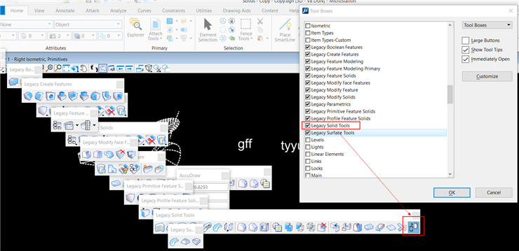

【質問】
V8i SELECTSeriesには存在した「スマートソリッド表示を変更」が見当たりませんがなくしたのでしょうか?
【回答】
メニューのファイル>設定>ツールボックス>従来のソリッドツールより、
「スマートソリッド表示を変更」ツールがあります。
上記Legacy ToolからCEで使用できるV8iのツールがありますので、利用いただけます。
