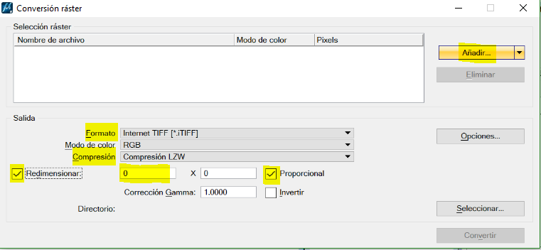

Para solucionar esto, debemos en primer lugar convertir el PDF vector en una imagen TIFF manteniendo una buena resolución, esto lo podemos lograr usando la herramienta Utilidades>Imagen>Convertir.
Una vez añadida la imagen, debemos de seleccionar la casilla de “Redimensionar” y ajustar los valores de acuerdo con la resolución deseada. Se recomienda mantener la proporcionalidad entre ambos valores.
Es importante acotar que, si se desea mantener la misma resolución de un vector en una imagen raster, entonces la imagen resultante será bastante pesada. Por este motivo se recomienda usar un tipo de Compresión, por ejemplo: la Compresión LZW.
Una vez generada la imagen, se debe adjuntar por medio del Administrador de Raster, una vez referenciada se debe guardar como imagen TIFF georreferenciada usando Archivo>Guardar Como.
