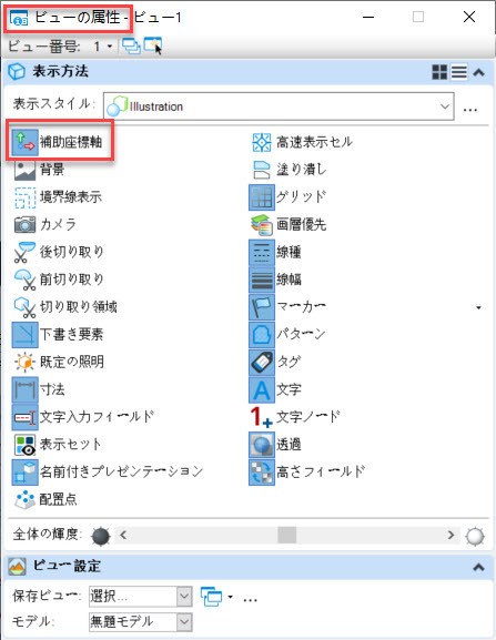

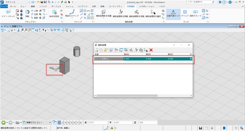

ビューの属性を開き、補助座標軸を選択すると、ビューに補助座標系が表示されるようになります。ただ、座標系はグルーバルとローカルの二種類があります。ビューの属性画面から開いているのは、ローカルの座標系となっています。

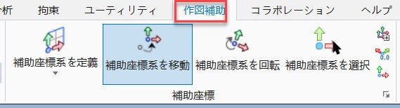

下記のツールでローカル座標系を定義することができます。

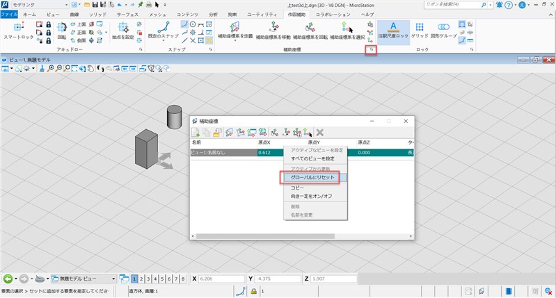

下記の方法でローカル座標系をグローバル座標に設定できます。
下記の画面で右クリックし、グルーバルにリセットを選択します。
