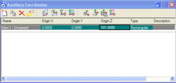

El Snap del plano de ACS ha reemplazado el bloqueo de profundidad que fue utilizado en archivos 3D para mantener los elementos colocados como planares. En V8i La nueva manera de colocar elementos como planares es utilizar el plano de bloqueo de plano Snap ACS. El cuadro de diálogo Coordenadas auxiliares se ha movido a la barra de herramientas Principal para acceder fácilmente y todo el proceso puede realizarse en 3 sencillos pasos.
  1. Desde la barra de herramientas principal abre el cuadro de diálogo Coordenadas auxiliaries
2. En la Vista 1, fila bajo la columna origen Z activa su profundidad en el campo.

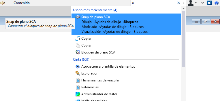

3. En el cuadro de busqueda activa el Snap the Plano  SCA.
Ahora, cuando colocar los elementos en el archivo 3D, incluso cuando se está ajustando a distintas alturas el elemento será planar en la elevación deseada.
